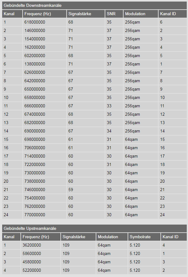

Geh mal bitte auf http://192.168.100.1 - da solltest du die Werte vom CBN auslesen können.

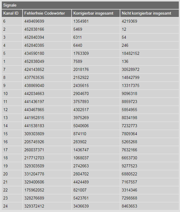

bitteschön (mir sagt das nichts). Unter Status steht beim Kabelmodem "Gut"
Bei 10% unkorrigierbaren Paketen darfst du dich nicht wirklich wundern...
Da muss die Leitung nochmal durchgemessen werden, warum du dort so hohe Fehlerraten hast - und die dürften auch erklären, warum die Geschwindigkeit unterirdisch ist.
Wobei es mich wundert, weil die SNR auf den betreffenden Kanälen (mit Ausnahme der Kanal-ID 11) eigentlich in Ordnung ist.
