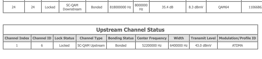

Hallo Vodafone Forum,
an meinem Kabelanschluss betreibe ich ein TC4400 von technicolor.
Die Aktivierung über das Portal hat funktioniert. Allerdings erhalte ich nur einen Kanal im Upload statt der üblichen 4 Kanäle. (Das Vodafone eigene Compal hat am selben Anschluss 4 Kanäle)
Hat jemand Erfahrung mit diesem Gerät oder einen Tipp, woran es liegen kann?

Lösung: Es gibt ein generelles Problem mit DOCSIS 3.1 Modems und einem bestimmten CMTS Typ bei Vodafone. Als Ergebnis erhält das Gerät nur 1 Kanal im Upload.
Davon sind sowohl das TC4400 als auch die Fritzbox 6591 und Vodafone Station betroffen.

Sehr oft wird nur 1 Upstreamkanal zugewiesen, wenn es Probleme mit dem Signalpegel gibt (zu hoch).
Hier ist der Pegel mit 43dBmV ideal. Daran kann es also nicht liegen.
Welche Komponente legt in Kabelnetz fest, wieviele Kanäle im Upstream gebündelt werden? Die CMTS bei meinem Anschluss ist übrigens von „CASA“ - vielleicht ist die Info nützlich.

Update zum Thema:
Über Facebook hat sich ein Vodafone Kollege gemeldet. Aus technischer Sicht gibt es keinen Grund, weshalb das Modem nur 1 US bekommt.
Insofern muss aktuelle von einer Inkompatibilität ausgegangen werden.
Parallel läuft noch eine Anfrage beim Händler / Hersteller
