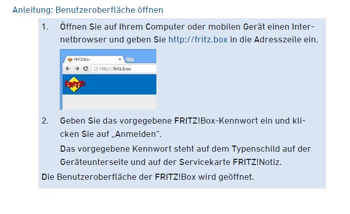

Bei meiner Box 7530 leuchtet das rote Licht. Jetzt steht in der Hilfe: Ich soll die Benutzeroberfläche öffnen und den Anweisung folgen. Wo und wie soll ich die öffnen???
Aus dem Handbuch der Fritz!Box 7530
Danke, dass habe ich gestern noch hinbekommen. Danach war das rote Licht weg. Heute morgen ist es wieder da. Gleiche Prozedure gemacht und immer wieder sagt er, dass meine Ruf-Nr. nicht verfügbar ist. Wohin wende ich mich jetzt? Vertrag läuft über Vodafone.
