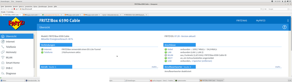

ich habe eine FB 6590 und 1 Gbit. Ich dachte ich aktiviere an meinem PC mal nur ipv6. Es funktioniert, aber nur mit ungefähr 300 Mbit.  Wann wird denn das modernisiert?
Irgendwann muss mann es ja mal lernen mit dem ipv6.
Aber das ist ja ganz schrecklich und unattraktiv wenn das nur so lahmsam ist.
Muss ich vielleicht etwas einstellen?

Steht bei dir was bei IPv4 wie .".... über DS-Lite" o.ä. ?
Das wäre dann der übliche Standard bei uns im Ländle.

Rufe mal beim Support an und versuche dich auf Dualstack umstellen zu lassen.
Mit Gbit geht das bei uns wesentlich einfacher, als beim alten Vodafoneland.
Zur Not erzählst du denen was von Homeoffice.
Mit der Umstellung startet die Fritzbox neu und es steht dann nix mehr von DS-Lite und du kannst die Einstellung bei IPv6 machen.

Das Hauptproblem ist die Einstellung bei Ex-UM.
Du musst dort Dualstack bekommen.
Mit einer neueren Fritzbox hat das nichts zu tun.
Mit der 6591 würdest du lediglich anstatt den 800 auf etwa 1000 kommen.
Am eigentlichen **piep**s ändert sich aber nichts.
