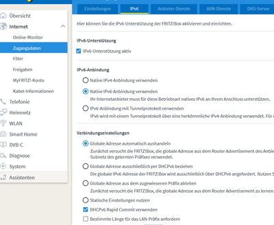

Eingestellt habe ich das....
deswegen die Frage.
IPv6-Anbindung
Native IPv4-Anbindung verwenden
alternativ hätte ich ja noch das:
Native IPv6-Anbindung verwenden
Ihr Internetanbieter muss für diese Betriebsart natives IPv6 an Ihrem Anschluss unterstützen.
oder:
IPv6-Anbindung mit Tunnelprotokoll verwenden
IPv6 wird mit einem Tunnelprotokoll über eine herkömmliche IPv4-Anbindung verwendet. Für diese Betriebsart ist keine IPv6-Unterstützung durch Ihren Internetanbieter notwendig.

Der Einfachheit halber hier die Anleitung von AVM:
https://avm.de/service/fritzbox/fritzbox-6590-cable/wissensdatenbank/publication/show/573_IPv6-Unter...
und bei mi in den 6490 sieht es dann so aus;
