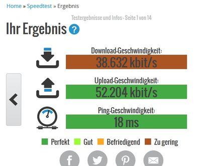

Ich bräuchte mal eure Hilfe. Seit längerem schon hab ich mäßig bis starke internet schwankungen mit meiner fritzbox 6591. Jetzt dachte ich, ich frag einfach mal in die Runde ob die Werte der Fritzbox inordnung sind ?
Ein bild habe ich hier hinzugefügt.

Pass auf, ich kann das noch toppen! Speedtest um 22.00 Uhr, 29.10.2019.Screenshot_4.jpg

moin servus... Jetzt an der PrimeTime... Ich weiß nicht was ich sagen soll... Es hat sich nichts verbessert oder verschlechtert. Hier nochmal die fritzbox werte da der techniker heute die straße vor meiner haustür aufgemacht hat... Ausgetauscht wurde auch etwas... war paar mal das internet weg... dann hat er gemeint das wenn wieder probleme sind oder bestehen das unten im keller ein neuer verstärker rein muss... also hier nochmal screnns vom 04.11.19 am 21:00Uhr und die Fritzbox Kanälefritzwertefritzwertefritzwertefritzwertefritzwertefritzwertewieistmeineip testwieistmeineip testookla speedtestookla speedtest
