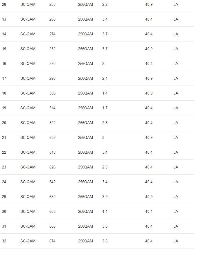

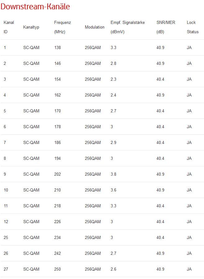

Poste mal ein Screenshot der Signalwerte.
Um sich die Signalwerte anzeigen zu lassen, gehst du wie folgt vor, Benutzeroberfläche öffnen > Oben rechts Status&Hilfe anklicken > Danach links den Menüpunkt Docsis-Status öffnen, dort werden die Signalwerte angezeigt.
Gruß Kurt
Downstream-Kanäle
Kanal ID Kanaltyp Frequenz (MHz) Modulation Empf. Signalstärke (dBmV) SNR/MER (dB) Lock Status 1 SC-QAM 138 256QAM 3 40.4 JA 2 SC-QAM 146 256QAM 2.6 40.9 JA 3 SC-QAM 154 256QAM 2.1 40.4 JA 4 SC-QAM 162 256QAM 2.3 40.4 JA 5 SC-QAM 170 256QAM 2.5 40.9 JA 6 SC-QAM 178 256QAM 2.7 40.9 JA 7 SC-QAM 186 256QAM 2.7 40.9 JA 8 SC-QAM 194 256QAM 2.8 40.9 JA 9 SC-QAM 202 256QAM 3.6 40.9 JA 10 SC-QAM 210 256QAM 3.5 40.9 JA 11 SC-QAM 218 256QAM 3.3 40.9 JA 12 SC-QAM 226 256QAM 3 40.4 JA 25 SC-QAM 234 256QAM 2.8 40.9 JA 26 SC-QAM 242 256QAM 2.6 40.9 JA 27 SC-QAM 250 256QAM 2.5 40.4 JA 28 SC-QAM 258 256QAM 2 40.4 JA 13 SC-QAM 266 256QAM 3.2 40.4 JA 14 SC-QAM 274 256QAM 3.6 40.4 JA 15 SC-QAM 282 256QAM 3.6 40.9 JA 16 SC-QAM 290 256QAM 2.9 40.4 JA 17 SC-QAM 298 256QAM 1.9 40.4 JA 18 SC-QAM 306 256QAM 1.1 40.4 JA 19 SC-QAM 314 256QAM 1.4 40.4 JA 20 SC-QAM 322 256QAM 1.9 40.4 JA 21 SC-QAM 602 256QAM 2.9 40.9 JA 22 SC-QAM 618 256QAM 3.4 40.9 JA 23 SC-QAM 626 256QAM 2.5 40.4 JA 24 SC-QAM 642 256QAM 3.4 40.4 JA 29 SC-QAM 650 256QAM 4 40.9 JA 30 SC-QAM 658 256QAM 4.2 40.9 JA 31 SC-QAM 666 256QAM 3.8 40.9 JA 32 SC-QAM 674 256QAM 3.8 40.9 JA

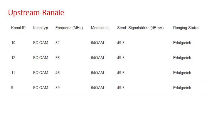

Upstream-Kanäle
Kanal ID Kanaltyp Frequenz (MHz) Modulation Send. Signalstärke (dBmV) Ranging Status 10 SC-QAM 52 64QAM 49.8 Erfolgreich 12 SC-QAM 36 64QAM 49.8 Erfolgreich 11 SC-QAM 46 64QAM 49.3 Erfolgreich 9 SC-QAM 59 64QAM 50 Erfolgreich

kannst Du die Seite der Signalwerte einfach in einem Foto (Screenshot) festhalten und als Anhang hochladen? Das macht sich dann einfacher zu erkennen. 😉
