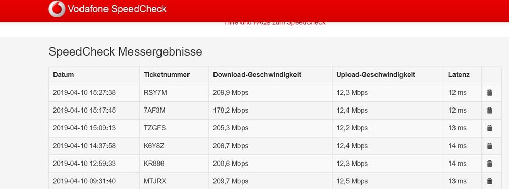

- Über den LAN-Port sind die Messergebnisse weiterhin sehr gut mit Geschwindigkeiten um 200Mbps – egal, ob dabei der Bridgemode aktiviert war oder nicht. Das letzte Ergebnis mit der Ticketnummer RSY7M war mit aktiviertem Bridgemode, alle Messungen davor mit deaktviertem Bridgemode. Hier die Messergebnisse:

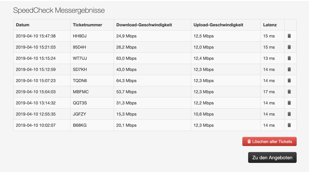

- Über WLAN sind die Geschwindigkeiten weiterhin viel zu gering – ich habe hier manuell diverse Kanäle und auch die "Automatisch Kanal mit bester Qualität auswählen" getesten. Hier die Speedcheck-Ergebnisse, die ich bei Messungen über WLAN im gleichen Zeitraum wie die obigen erhalten habe:
Da ich wie beschrieben diverse Kanäle getestet habe und die Messungen mehrmals zur verschiedenen Zeitpunkten ähnliche Ergebnisse zeigen, ist eindeutig das WLAN zu langsam.
Liegt dies evtl. daran, dass der Router CBN CH6640E nur mit 2,4Ghz senden kann und nicht über 5GHz? Zur Erinnerung: Mit meinem alten Router habe ich Geschwindigkeiten von um die 200Mbps auch über WLAN erhalten.
