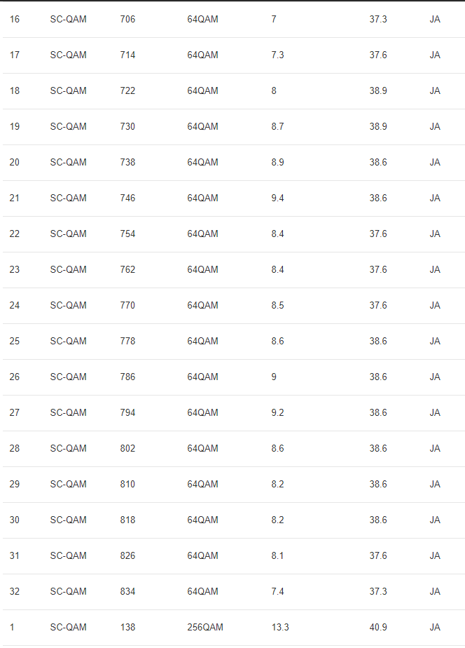

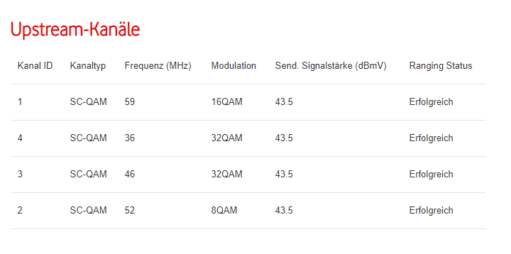

Poste mal einen Screenshot deiner Signalpegerl des Routers.
Um sich die Signalwerte anzeigen zu lassen, gehst du wie folgt vor, Benutzeroberfläche öffnen > Oben rechts Status&Hilfe anklicken > Danach links den Menüpunkt Docsis-Status öffnen, dort werden die Signalwerte angezeigt.
Gruß Kurt
Danke für die schnelle Antwort.
Hier die Screenshots:
2019-05-22 22_28_29-Window.png2019-05-22 22_28_38-192.168.0.1__status_docsis&mid=StatusDocsis.png2019-05-22 22_28_44-192.168.0.1__status_docsis&mid=StatusDocsis.png
Deine Downstreamkanäle sind alle im grünen Bereich. Was man von den Upstream nicht sagen kann. Die schlechten QAM Werte deuten auf einen Rückwegstörer hin. Normalerweise sollten die 4x QAM64 sein.
Gruß Kurt

Wenn es sich um einen Rückwegstörer handeln sollte, dann betrifft das nicht nur dich, sondern alle die an deinem Segment hängen. Der Rückwegstörer muss erst gefunden und dann beseitigt werden. Das kann schon teilweise einige Zeit dauern, bis der gefunden wird.
Und ja das könnte auch der Grund für deine Neustarts sein.

bis auf die Modulation ist der Rückweg komplett sauber. Ist es okay, wenn ich den Router tausche?
