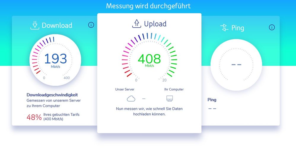

ich bin eigentlich bei Unitymedia, aber seit kurzem sind ja nun beide Unternehmen zusammen. Ich habe vor 1 Monat die "Beta Box" Vodafone Station bekommen und wie viele andere seit dem nur Probleme. Seit etwa einem Monat habe ich von meinen 400Mbits nur noch 120-190 Mbits, am frühen morgen ca. 8-9 Uhr erreiche ich auch mal 366Mbits mit LAN Kabel wohl bemerkt. Nach langem hin und her kam nun am Samstag der Techniker und hat mit seinem Samsung Mobile meine Leitung gemessen, er bekam durch WLAN die volle Geschwindigkeit von ca. 420Mbits. Als er dann das LAN Kabel anschloss, welches er vom Auto holte, hatte er das selbe Problem wie ich, Speed war nur noch bei 140Mbits, Upload war bei 0% (wird während des Tests bis zu 600Mbits angezeigt) und der ping lag bei 20-24.

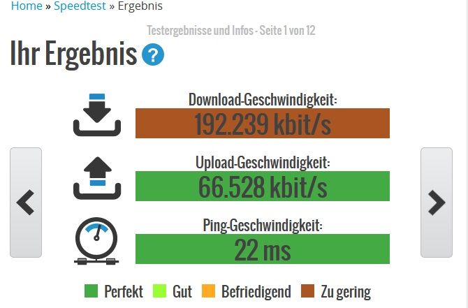

Alternative habe ich auch ein Speedtest bei "wieistmeineip" gemacht, da wurde mir ebenfalls ein upload von 66Mbits angezeigt, obwohl das maximale 40Mbits bei Unitymedia sind.

erst einmal was den Speedtest bei "Wie ist meine IP" angeht hier stimmen die Werte der Uploadgeschwindigkeit schon seit 2 Wochen nicht mehr, habe es gerade noch einmal überprüft und mir wird auch eine Utopische Uploadgeschwindigkeit angezeigt.

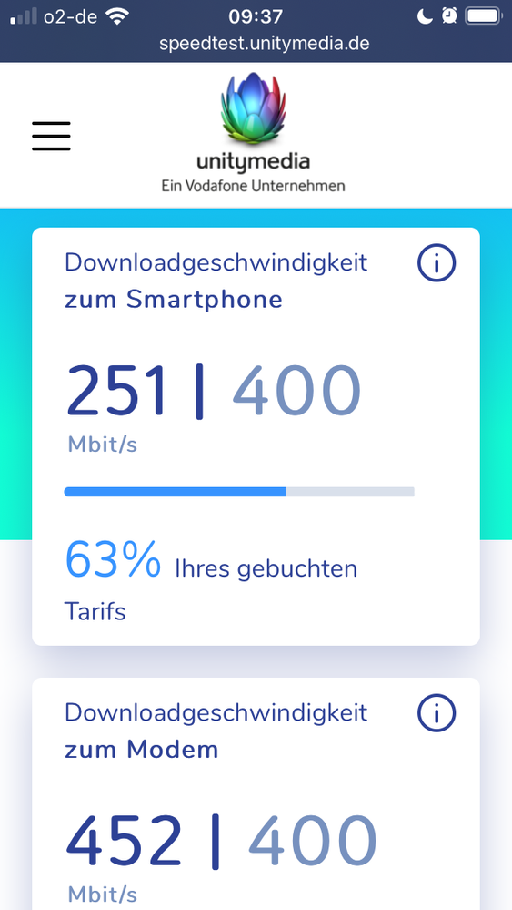

danke für deine Antwort, es ist ja nicht nur bei wieistmeineip falsch sondern auch bei unitymedia selbst. was die 5ghz geräte angeht, ich habe leider keins, mein iphone unterstützt nur 2,4ghz und bei 260mbits ist schluss, was aktuell immer noch schneller als meine reine LAN verbindung ist. der techniker am samstag meinte nur das ich kein fullspeed bekomme am mobile weils kein 5ghz kann wie sein samsung. über LAn tat es ja auch nicht mehr bei ihm mit dem fullspeed, nur hat der tausch rein nichts gebracht.

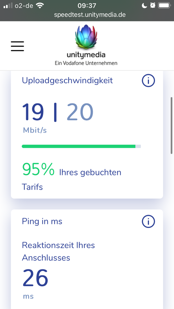

Hier mal 2 Bilder von der Messung mit dem Handy neulich, selbe Messung am PC (paar Sek. vorher) ergab deutlich weniger als 200mbits, deutlich hier vor allem zu sehen ist, dass der upload speed angezeigt wird, was bei LAN immer 0% ergiebt augrund der fehlerhaften 400+Mbits

danke @silberstein, dann weiss ich auch nicht wieso er ca. 420mbits am mobile hatte als er gemessen hat. habe auch kein laptop aktuell hier weiss aber das ich damals über laptop nie 420 erreichte und mir am telefon auch gesagt wurde das sei über wlan nicht möglich.
mir gehts aber auch in erster linie darum das ich über lan meine geschwindigkeit bekomme und das ist halt nicht der fall, da aber die 451mbits bis zum modem ankommen weigert sich unitymedia mir nun mit dem problem weiter zu helfen, sie erwarten das ich mir für 5€ die fritzbox miete oder eben den techniker mit 100€ selbst bezahle.
