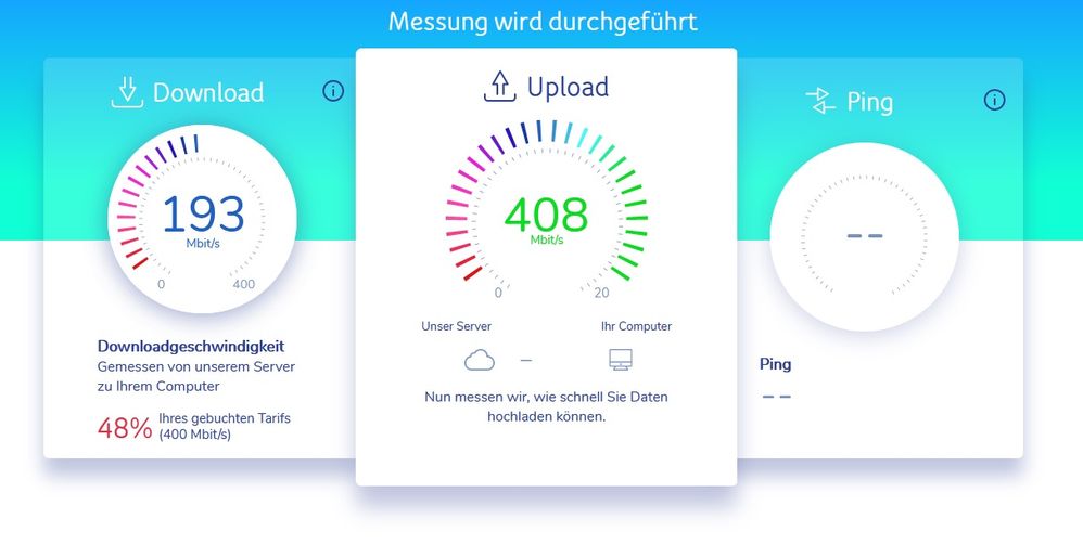

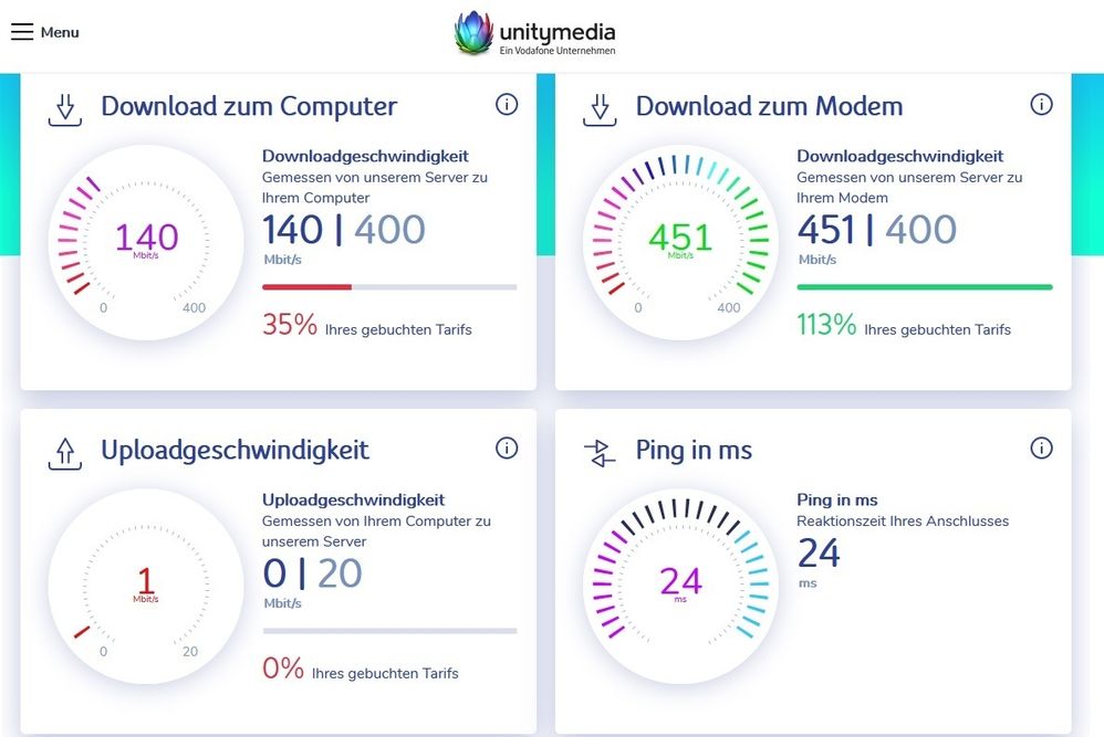

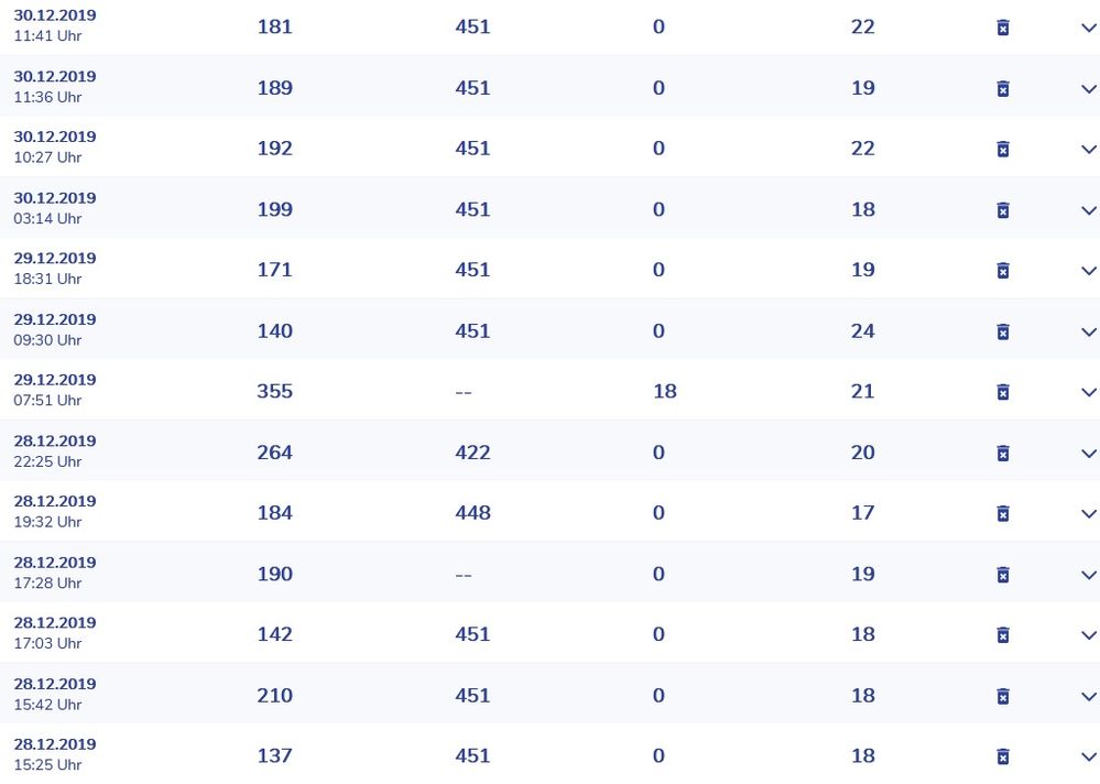

ich bin eigentlich bei Unitymedia, aber seit kurzem sind ja nun beide Unternehmen zusammen. Ich habe vor 1 Monat die "Beta Box" Vodafone Station bekommen und wie viele andere seit dem nur Probleme. Seit etwa einem Monat habe ich von meinen 400Mbits nur noch 120-190 Mbits, am frühen morgen ca. 8-9 Uhr erreiche ich auch mal 366Mbits mit LAN Kabel wohl bemerkt. Nach langem hin und her kam nun am Samstag der Techniker und hat mit seinem Samsung Mobile meine Leitung gemessen, er bekam durch WLAN die volle Geschwindigkeit von ca. 420Mbits. Als er dann das LAN Kabel anschloss, welches er vom Auto holte, hatte er das selbe Problem wie ich, Speed war nur noch bei 140Mbits, Upload war bei 0% (wird während des Tests bis zu 600Mbits angezeigt) und der ping lag bei 20-24.
Er hat darauf das Modem umgetauscht und ist gegangen, ich musste ja dann 1h warten bis das neue Modem wieder freigeschaltet wurde, nun habe ich aber das exakt selbe Problem wieder. Unitymedia Techniker haben keine Ahnung und schieben nun die Schuld auf mich, der Abteilungsleiter/Chef weigert sich telefonisch mit mir Kontakt aufzunehmen und bietet mir weder eine kostenlose Fritz Box an, noch die alte Connect Box, dafür aber einen Techniker auf eigene kosten. Was ich aus finanziellen Gründen aber ablehne und ich sehe auch nicht ein 5€ mehr im Monat zahlen zu müssen nur um ein Modem zu haben, mit dem ich dann meine 400Mbits wieder erreiche, weil man sich zu fein ist getestete Hardware zu versenden die was taugt.

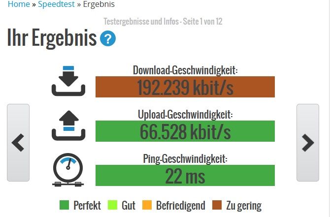

Alternative habe ich auch ein Speedtest bei "wieistmeineip" gemacht, da wurde mir ebenfalls ein upload von 66Mbits angezeigt, obwohl das maximale 40Mbits bei Unitymedia sind.unity.jpg
