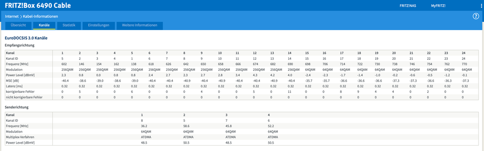

Hallo Kurt,
hier die Werte von heute Morgen vor dem Reboot (23 Kanäle) und dann nach dem Reboot (24 Kanäle).
Bildschirmfoto 2020-04-07 um 07.50.47.pngBildschirmfoto 2020-04-07 um 07.56.25.png
Die Signalwerte sind alle in Ordnung. Ich hatte das bei meiner 6490 auch mal, das immer ein DS Kanal nach einiger Zeit verschwunden ist, Aber Auswirkungen auf die Speed hatte ich da nicht festgestellt.
Weil bei einem DS Kanal fehlen dir ja  "nur"  bis zu 50 Mbit/s die da durch gehen könnten.
Gruß Kurt
