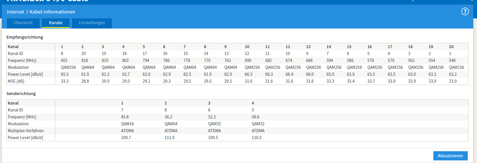

Screenshot_4.pngHallo zusammen
 ich habe festgestellt das an meinem Anschluss die Upstreampegel doch teilweise stark schwanken und sich mehrmal am Tage ändern. Normal sollen sie ja bei QAM64 liegen, aber an meinem Anschluss ist so ziemlich alles vertreten. Auch kommen mir die Downstrem Pegel etwas schwach vor.
Ich habe mal einen Screen der Werte angehangen

 Bislang sind die Werte im Modem ganz gut, soweit ich es beurteilen kann, im Anhang habe ich aber einen Screen von den neuen Modemwerten. Wäre über ein kurze Diagnose der Modemwerte sehr Dankbar

Deine SNR-Werte im Download auf QAM 64 sind nicht ideal, die Modulation im Upstream schwankt bei mir auch so, hast du Probleme mit deiner Uploadgeschwindikeit oder Verbindungsabbrüche.
Könntest du das Antennenkabel auf festen Halt, Beschädigungen überprüfen wenn möglich einmal tauschen.

die QAM 256 SNR mit 31. sind nicht dolle, die wenn unter 30 fallen spinnt die FB, ruf die Hotline an, die sollen den Anschluß neu einpegeln!

 Alles schon versucht, sogar ein neues Kabel ausprobiert, fester halt ist gegeben, Das Problem tritt auch auf wenn ich eine andere Fritzbox nutze, hatte mir eine 6590 ausgeliehen, da sind die Werte genau so, und es treten zusätzlich millionen von Korregierbaren Fehlern bei den QAM 256 Frequenzen auf.

Wie @Menne99 schon schreibt melde eine Störung bei der Technischen Hotline mit dem Hinweis auf die schlechten Werte im SNR, ich habe dir zum Vergleich eine Tabelle mit den Modemwerten als Anhang zugefügt.

die Signalwerte sind ja erst einmal nicht extrem schlecht. Hast Du denn irgendwelche Einschränkungen bei Deinem Internetanschluss festgestellt?
