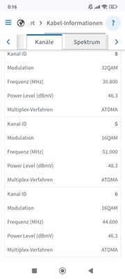

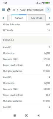

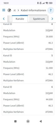

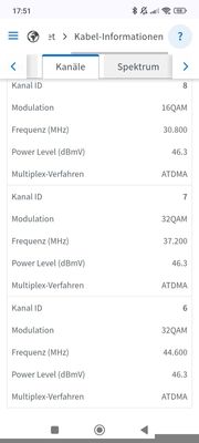

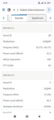

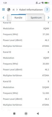

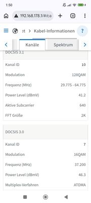

Hallo zusammen,ich benötige dringend die Hilfe eines Moderators, da der normale Support mein Problem bisher leider nicht lösen konnte. Bei meinem Kabelanschluss liegt eine dauerhafte und massive Störung in Senderichtung (Upstream) vor.Das Fehlerbild an meiner Fritz!Box 6690 Cable:Alle 4 DOCSIS 3.0 Upstream-Kanäle schwanken permanent. Sie erreichen so gut wie nie die Soll-Modulation von 64QAM. Stattdessen brechen sie massiv auf 32QAM, 16QAM und sogar bis auf 4QAM ein.Der DOCSIS 3.1 Upstream-Kanal sinkt ebenfalls regelmäßig von 256QAM auf 128QAM ab.Das Problem besteht dauerhaft, unabhängig von der Uhrzeit oder dem Wochentag.Wichtige technische Details zu meiner Leitung:Meine Pegelwerte (dBmV) im Upstream sind absolut perfekt eingepegelt. Der Verstärker arbeitet sauber.Meine Hausinstallation ist fehlerfrei: Ich nutze ein hochwertiges Vollkupfer-Koaxialkabel und die Multimediadose in der Wand ist fabrikneu.Da die Pegel stabil sind, aber die Modulation komplett einbricht, liegt hier ein massives Problem mit dem Upstream-SNR (Signal-Rausch-Abstand) vor.Es deutet alles ganz klar auf einen permanenten Rückwegstörer (Ingress) im lokalen Segment hin, der von außen einstrahlt.Da meine bisherigen Tickets an der Hotline leider ohne Erfolg geschlossen wurden, bitte ich ein Team-Mitglied darum, sich einmal die historischen Upstream-SNR-Werte meines Segments anzusehen. Bitte leitet den Fall an die zuständige Netztechnik zur Störersuche weiter.Vielen Dank für die Unterstützung!

Bei einem Rückwegstörer hat man nur zwei Möglichkeiten, diesen aussitzen oder kündigen. Bis so ein Störer gefunden wird, kann es teilweise Wochen dauern.
Und so ein Rückwegstörer betrifft alle, die mit an deinem Segment dranhängen, darum wird da ein Sammelticket erstellt.

Das hat nichts mit "dem Problem nicht richtig annehmen" zu tun.
Es ist halt technisch nicht möglich, so einen Störer mittels Messungen genau zu lokalisieren. Da müssen die Techniker teilweise von Wohnung zu Wohnung, von Haus zu Haus gehen, um den zu finden.
Das ist halt dem Medium Kabel, Shared Medium, geschuldet, weil alle an der gleichen Leitung hängen.
