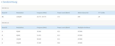

Vielen Dank für eure Antworten @Ines75, @Hermes1, @reneromann. Ich habe hier mal einen Ausschnitt der Kabelinformationen aus meiner Fritzbox. Morgen früh werde ich die Werte erneut überprüfen und mal das Ergebnis schicken.
reneromann
Klassische Rückkanalstörung...

Heute morgen sehen die Werte so aus. Danke für eure Hilfe!
Kurtler
Wie schon oben geschrieben, eine Rückwegstörung.
