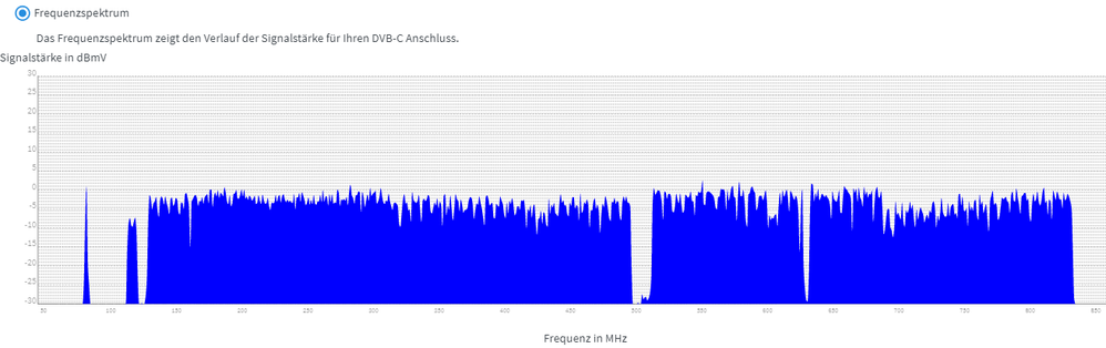

Das DVB-C Sreaming läuft bei der 6490 bei mir unbefriedigend. Immer wieder Aussetzer, Klötzchen und Ruckler und ich hoffe, die 6591 kann das besser.
poste doch bitte mal die Signalpegel von der Fritzbox
Gruß Robert
voilà:
GigaZuhause 250 Kabel
mit FRITZ!Box 6670 Cable
Und das noch:
Im Keller habe ich einen WISI MiniLine VX81 Antennenverstärker. Soll ich da nochmal irgendwo am Pegel drehen?
