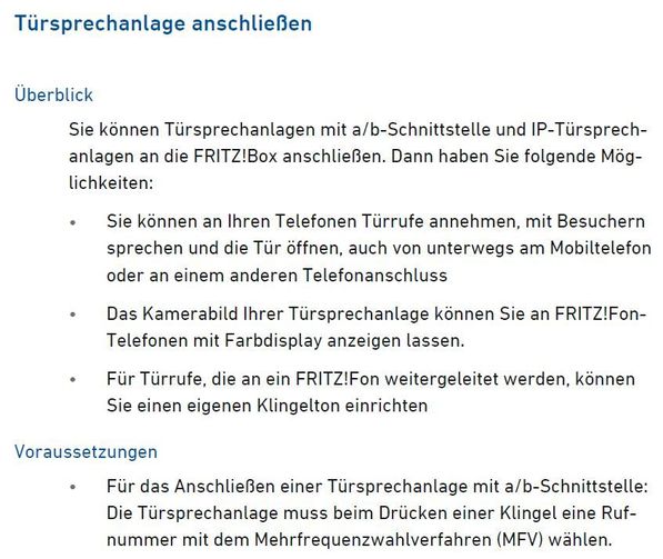

So verstehe ich @peter12 auch. Die FB 7412 hat eine TAE-Buchse, dort die Türsprechstelle anschließen und SL55 an DECT-Basis der FB anmelden.
Nur wenn du auch von unterwegs Verbindung haben willst, wirst du vermutlich den Festnetzanschluss benötigen. Dann geht die FB 7412 nicht, aber z.B. die unmittelbare Vorgänger-FB 7390 hat die Buchse DSL/TEL und über Y-Kabel könntest du mit dem Festnetz von TG3442DE verbinden und hättest  auch Festnetztelefon an der FB 7390
