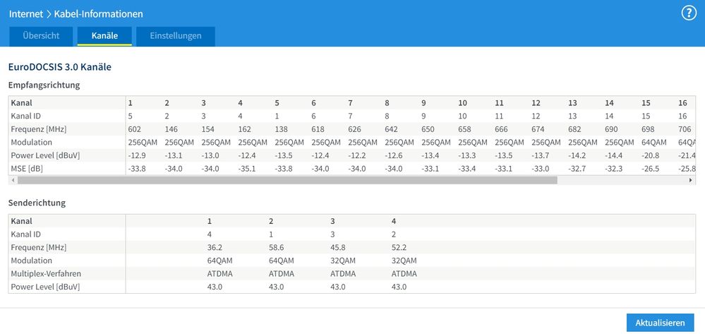

Poste erst mal ein Screenshot deiner Signalwerte der Box. Diese findest du unter Internet - Kabelinformationen - Kanäle.
Gruß Kurt
Es fehlen noch die Kanäle 17-20. Aber auch bei den geposteten sieht man schon bei 15 und 16, das da was nicht stimmt. Sind weit außerhalb der Toleranzgrenze.
So wie das ausschaut, muss bei dir ein Techniker vorbei schauen, der das wieder einpegelt.
Gruß Kurt

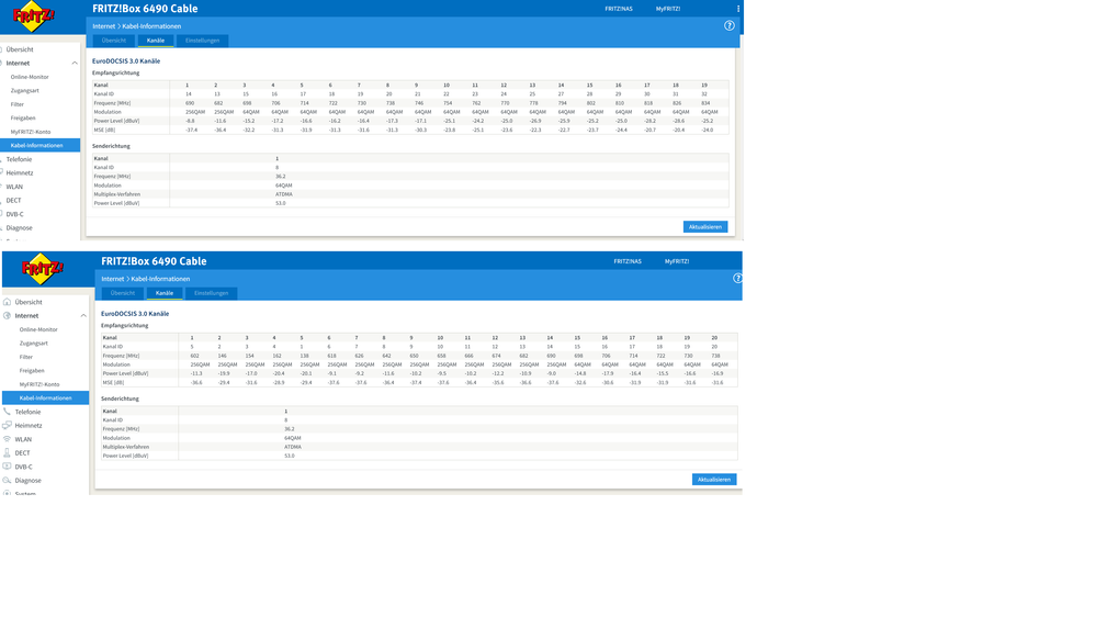

Hallo Claudia,
ich glaube, ich habe dasselbe Problem. Hier ein Screenshot mit den Kanalinformationeon vor und nach Neustart. Vor dem Neustart habe ich ca. 6 MBit/s nach Neustart die vereinbarten 200 Mbit/s. Sollte sich das auch ein Techniker anschauen? Oder sollte ich einen Fehler melden und nach einer neuen Fritzbox fragen?
Danke und viele Grüße KBE
