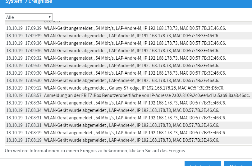

Unter System-> Ereignisse (Nur per LAN aufrufbar) der Fritzbox steht die Ereignisliste nur voller Einträge dass sich die WLAN Geräte bis zuletzt sekundengleich abmelden und anmelden. Bis die Geräte gar keine Einträge mehr produzieren. Dies betrifft Androidhandys, Chromecast, Laptop, egal.

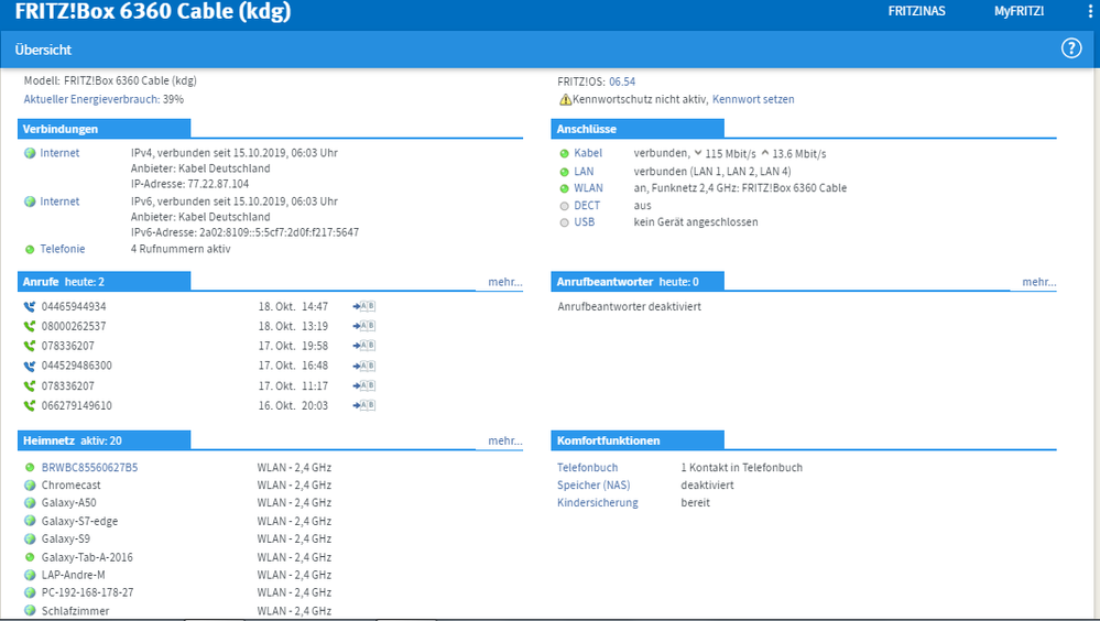

Der Fehler scheint auf Seiten der Fritzbox zu liegen. Per LAN habe ich Screenshots der Fritz.box Oberfläche gemacht. Bis auf die an-abmeldungen scheint alles fehlerfrei?

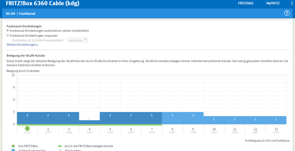

Funkkanalseite scheint ok?Übersicht scheint auch Ok?Geräte versuchen erfolglos eine Verbindung zu halten

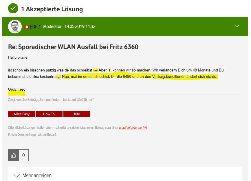

Bitte dann um Austausch der Box. (Im Forum gibt es einige Fälle wo der Wechsel auf eine andere Box ohne Kosten verbunden war, siehe: https://forum.vodafone.de/t5/Internet-Ger%C3%A4te/Sporadischer-WLAN-Ausfall-bei-Fritz-6360/m-p/19346... , wäre das bei dem aktuellen Dilemma auch in irgendeiner Kulanzlösung möglich?
"FRED" hats möglich gemacht?)

ich habe ich mir noch einmal den gesamten Thread durchgelesen und erst jetzt gesehen, dass die Box bereits 2 mal getauscht worden ist. In so einem Fall lasse ich mir natürlich gerne mit mir reden. Smiley (zwinkernd)
Sende mir Deine Kundendaten (Name, Anschrift, Geburtstag, Kundennummer) in einer privaten Nachricht, dann schaue ich mal was möglich ist. Melde dich kurz hier, wenn Du mir die Daten gesendet.
