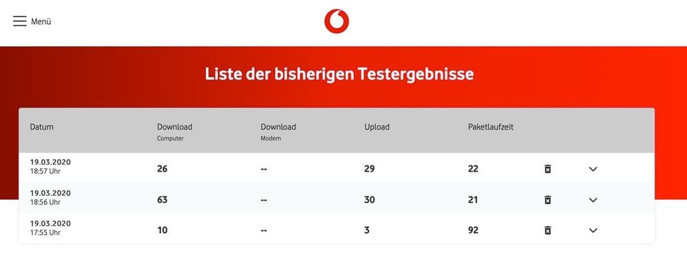

ich bin seit Februar Vodafone Kunde und nutze an meinem Anschluss (Red Internet & Phone 100) eine Fritzbox 7390. Ich habe alles nach Anleitung eingerichtet, habe aber sehr schwankende und zum Teil extrem schlechte Verbindungswerte. Der Speedtest von heute sagt:Bild 19.03.20 um 18.59.JPG
Was kann ich machen? Liegt es daran, dass das Fritzbox Modell zu alt ist?

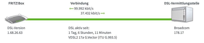

Für einen 100Mbit Anschluss sollte auch eine 7390 noch völlig ausreichend sein.
Was "passiert" zwischen Fritzbox und Hausanschlusskasten?
Gruß Robert
Da sieht alles i.O. aus:
