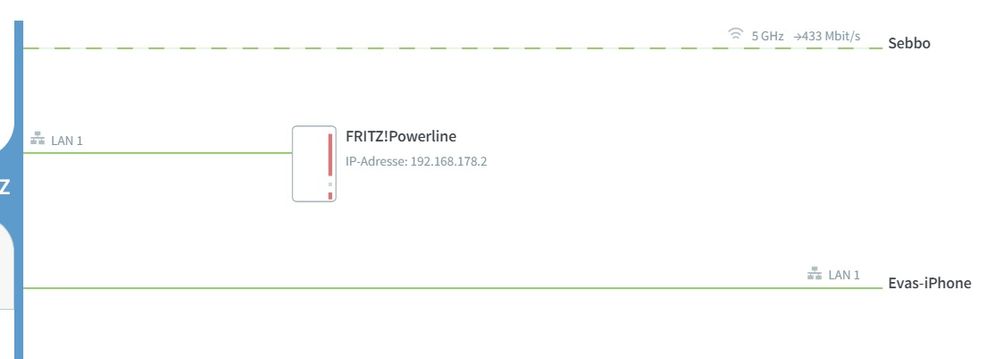

Also Adapter Reset gemacht, neu connected.
Der zweite Powerline Adapter oben wird gar nicht angezeigt.
Dafür ist witzigerweise sowohl der Adapter neben dem Router als auch das iPhone meiner Freundin, die überhaupt nicht hier ist und sicher auch nicht zufälligerweise ein LAN Anschluss in ihrem Handy hat, mit LAN 1 verbunden.
Nicht Adapter Reset, sondern 6490!
Gruß Kurt
