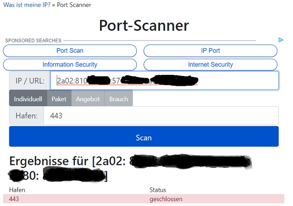

Ich habe mir ein BananaPi M3 zugelegt auf dem eine Ubuntu 16.04 und eine OwnCloud läuft.
Lokal ist die Cloud über http und https erreichbar. Nun wollte ich einmal ausprobieren, ob ich auch über das Internet auf die Cloud zugreifen kann.

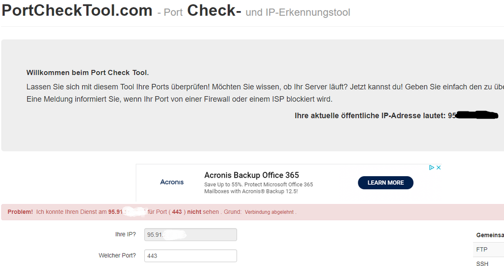

Nur der Port 443 macht mir Probleme. Auf im Linux  ist der Port 443 offen, in der Fritzbox 6490 auch.
Aber mehrere Port Scanner aus dem Internet geben an, das der Port 443 geschlossen ist. Auch ein versuch den Port 40000 zu verwenden schlug fehl, wird als geschlossen angezeigt. Könnt ihr mir hier weiterhelfen, brauch ihr noch zusätzliche Infos?

Ich nehme an, dass Du gar keine öffentliche IPv4 hast.
Sondern nur DS-Lite hast, dabei erhälst Du nur noch eine öffentliche IPv6 Präfix.
Diese kannst Du dann auch entsprechend von externen als IPv6 Freigabe nutzen.
Wenn Du auch via IPv4 zugreifen möchtest, wird es egal mit welcher Lösung teu(r)er. Z.B. Business-Tarif mit Option fester IP oder eigener Hardware. Alternativ würden auch Portmapper eine Option darstellen.
