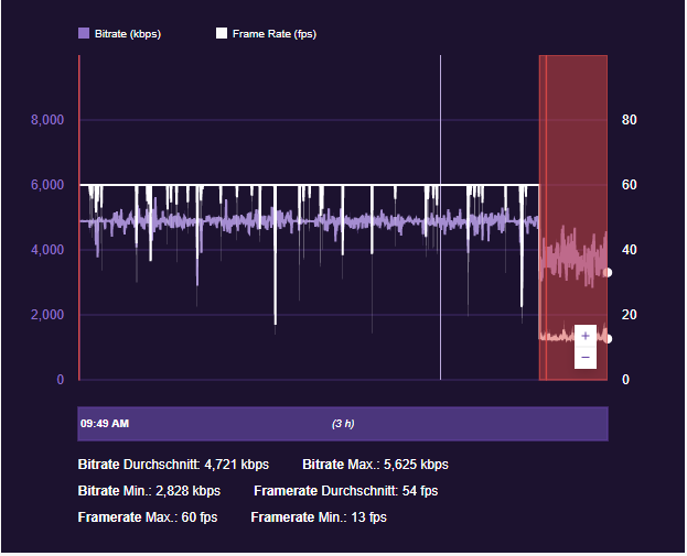

Im Moment läuft es schon mal deutlich besser, lediglich zwischen 18 Uhr und 22 Uhr ergibt sich noch die alte Problematik das der Upload massiv einbricht. Ich werde die Tage da auch nochmal einen Plot für twitch in der Zeit anfertigen.
Das wäre natürlich schön wenn man das auch noch in den Griff bekommen würde.

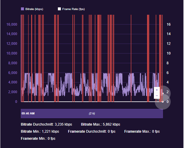

Twitch gibt mir heute folgenden Tipp auf den Weg
Audio/Video configuration issues detected. Address the following to optimize your stream's viewing experience:
Der Stream ist instabil. Überprüfe deine Netzwerkverbindung.
50% Ausgelassene Frames, Upload bei irgendwas zwischen 1200 kbps und 3000kbps, leider aber immer weit weg von 6000kbps.

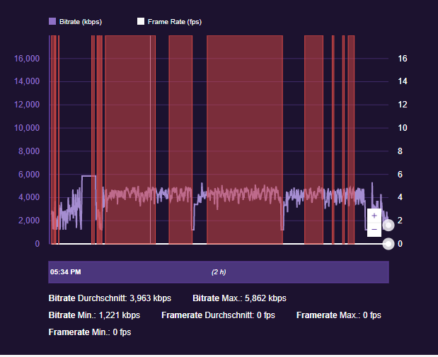

JayKone
Hier nochmal grafisch dargestellt von 17:30 Uhr bis 19:30 Uhr.
Ziel wären stabile 6000kbps.

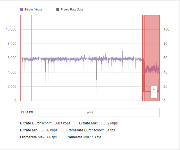

JayKone
Hier mein Samstag vormittag:

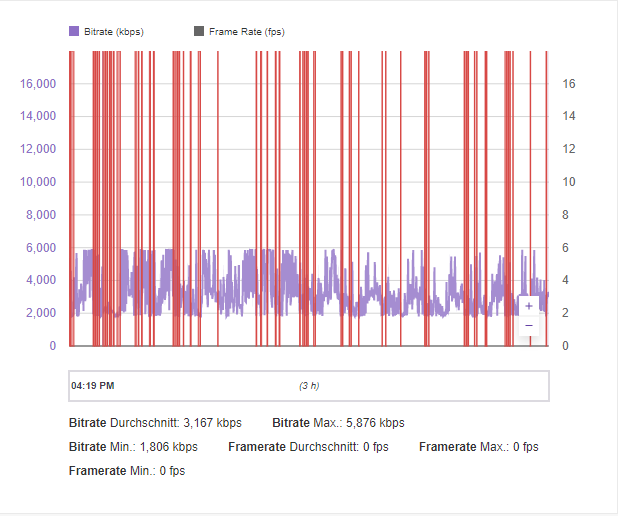

Guten morgen mal wieder,
nachdem sich nun auch Montag früh der Upload nicht über 2000kbps bewegt habe ich euch aktuell auch nochmal meinen Docsis Status erfasst.
