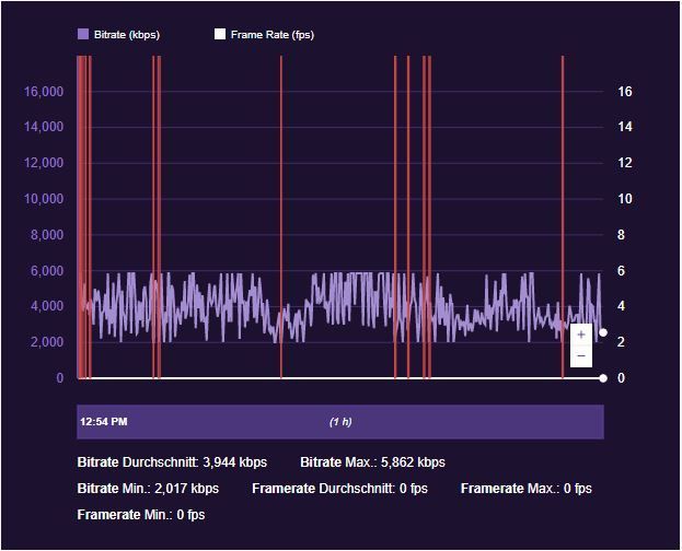

29.11.2020 14:02 - bearbeitet 29.11.2020 14:04
Hallo @Moni_GK und die anderen.
Damit das ganze nicht zu sehr untergeht hier ein weiterer Screenshot von Sonntag 13:00 Uhr für eine Stunde.
Eingestellte Bitrate 6000kbps sollten stabil erreicht werden. Aber ist leider Chancenlos.
Und ich würde gerne auch die Frage nicht untergehen lassen, gibt es einen weiteren Lösungsvorschlag für dieses Problem als Tickets zu eröffnen die ohne Veränderung wieder geschlossen werden?
Und würde das erhöhen der maximalen Uploadbandbreite das Problem lösen oder ist die Leitung einfach überlastet?
Grüße 🙂
