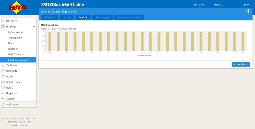

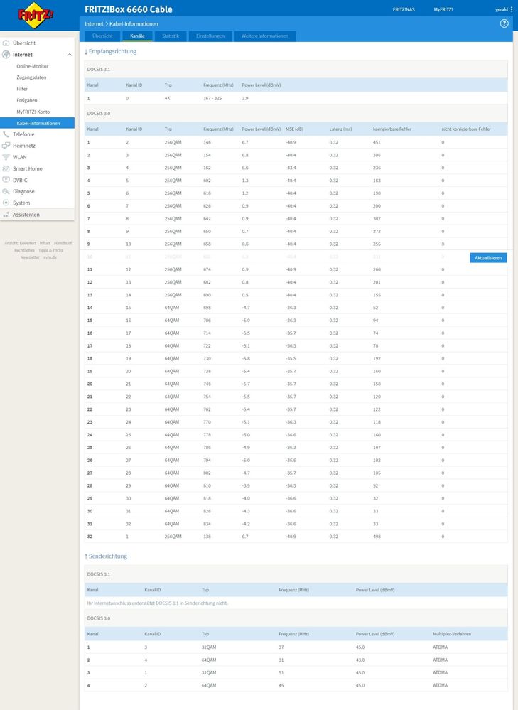

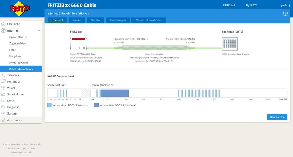

  • Signalwerte: (Hier von der Fritzbox 6660, diese sind allerdings exakt die gleichen, wie auf der Fritzbox 6591)

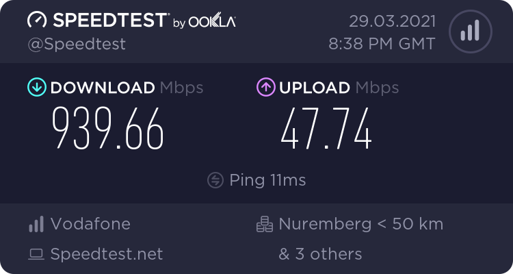

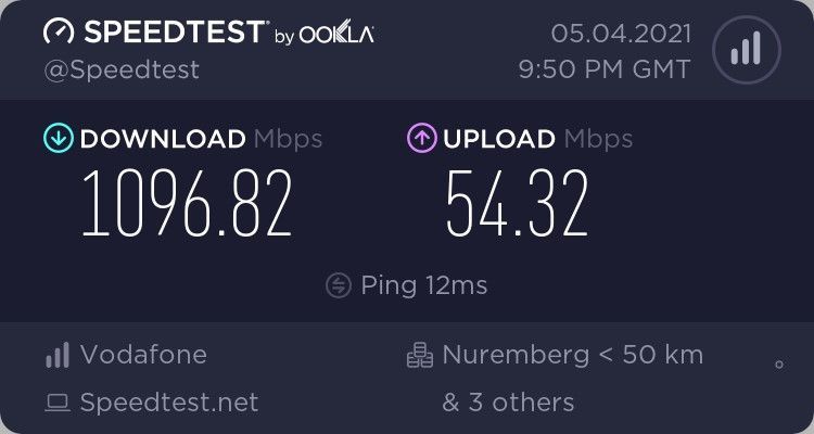

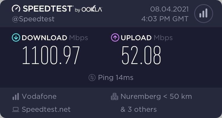

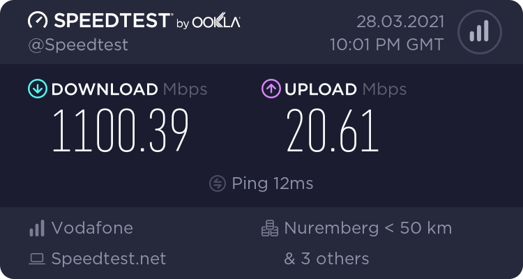

  • Speedtests: Die sind völlig in Ordnung. Bei Lags in CoD, wohl auch irrelevant, aber der Vollständigkeit halber. ( 05.04.2021 - WLAN-AC, 08.04.2021 - LAN, 2,5 GBit) Hier Fritzbox 6660:
Fritzbox 6591: (28.03.2021 WLAN-AC, 29.03.2021 LAN-1GBit)
