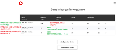

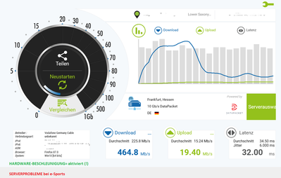

Nach meinem Firmware-Update von Ver.7.13 zu Ver.7.21 (Anfang März 2021) bin ich nicht mehr in der Lage gewesen, im Online-Gaming (hier z.B. EA/DICE--BF1, BF4, BFV) auf irgend einen Server zu joinen. Ich habe mich dumm und dusselig gesucht, gelesen..."frisches WIN 10" installiert, Origin installiert, BF1 und BFV installiert(!)...NICHTS![]()
DANN:...bitte im Anhang meine Ergebnisse der Messungen beachten(!)
Meiner Meinung & Erfahrung nach, liegt hier ein massives Problem in der Firmware mit der Version 7.21 vor, WEIL:
bis zum Update von Version 7.13 (!) ist mein o.a. Problem n i c h t existent gewesen, und DAS seit Jahren(!)

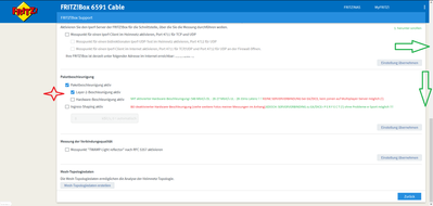

Für mich ist DAS kein Zustand, dass ich jedesmal, wenn ich e-Sport-Anwendungen betreibe, die Hardware-Beschleunigung in der Fritz-Box "maunell" switchen MUSS?
Leider bleibt mir zu Deinem Problem nur zu raten: probiere diese Möglichkeit bei Deiner 6591-Cable aus, evtl. kommst Du einen Schritt weiter?!

Bisherige Workarounds: Den PC als "Exposed Host" hinzufügen (sehr unsicher, nicht zu empfehlen!), oder wirklich alle vom Spiel genutzten UDP-Ports nach außen freigeben (auch nur so mittelgut), oder die automatische Portfreigabe für den PC aktivieren (auch wenn das wohl nicht immer hilft).
Alternativ könnte es auch der BigBlueButton-Workaround tun, nämlich die Paketbeschleunigung der Fritzbox zu deaktivieren (geht aber mit starken Speedverlusten einher). Dafür sollte dann auch wenigstens das Onlinegaming stabil laufen. Das Paradoxe ist, dass interessanterweise genau diese Probleme wohl bei "Dual Stack"-Anschlüssen stärker auftreten, und bei "DS Lite" weniger. Also mal genau umgekehrt zu dem, was man sonst immer bevorzugt hat fürs Gaming.
