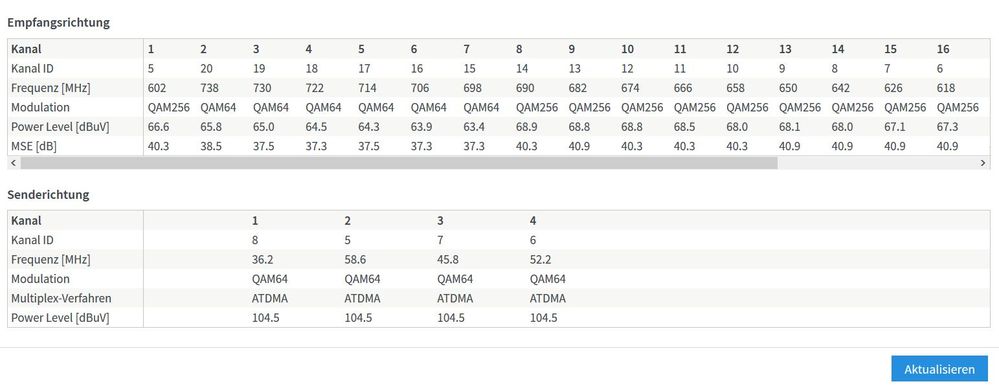

hier der Screenshot meiner Kanäle, den Werksreset habe ich heute Vormittag durchgeführt.
Deweiteren läuft die Box bei mir rund um die Uhr und Modifikation an der Firmware wurden auch nicht
durchgeführt. Jetzt stellt sich die Frage wo das Problem ist?
Grüße
Martin

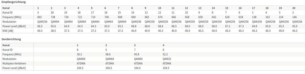

Kannst du mal bitte noch die Kanäle 17..20/24 zeigen?
Und hast du mal geschaut, ob ein Werksreset -OHNE Einspielung einer Sicherung, maximal das Telefonbuch darf aus der Sicherung wiederhergestellt werden!- weiterhilft?
