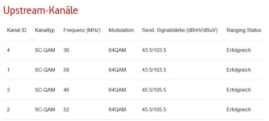

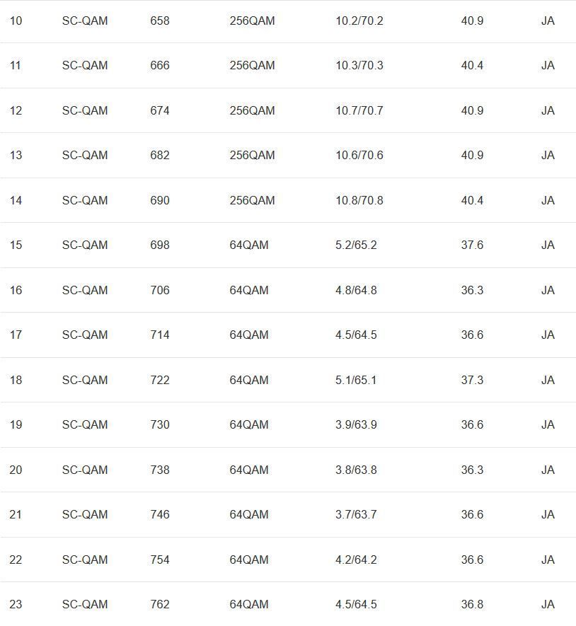

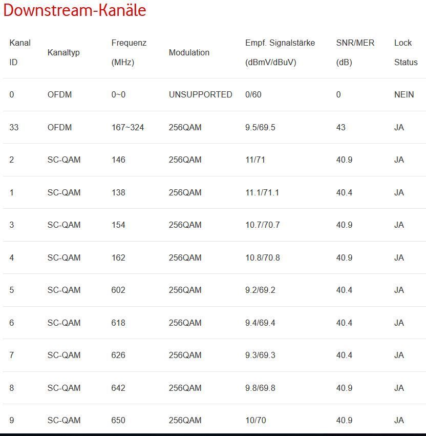

Na eigentlich war ja erst vor 2 Wochen der Techniker da, der die Signalpegel extra auch schon gepüft hat.
Zudem ist neben der "Hausanschlussdose" eine Verstärkerstation installiert worden und bei mir im Keller noch eine zweite Verstärkerstation.

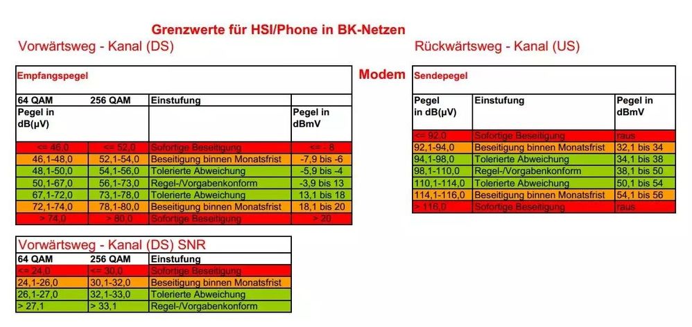

Also hier mal die Details der Signalpegel. Es wäre schön auch mal eine Beschreibung zu haben, auf was für Zahlen man hier achten soll und was für "Bereiche" für die einzelnen Messwerte "gut" sind.
Signalpegel sind gut.
