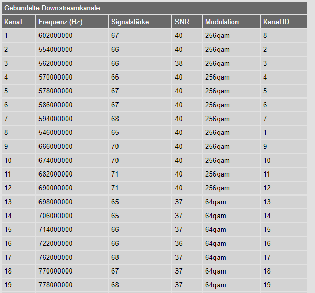

kannst du einen Sceeenshot der Pegelwerte des Kabelrouters posten?

Ich bin mir nicht sicher ob ich das richtige gefunden habe, ist das damit gemeint?

Sieht gut aus, im LAN erreichst Du aber die volle Geschwindigkeit, oder bin ich falsch?
Im LAN erreiche ich 320Mpbs, sonst hatten wir auch oft 400Mbps aber das kann ja auch daran liegen dass im Moment wahrscheinlich viele im Interent sind.
