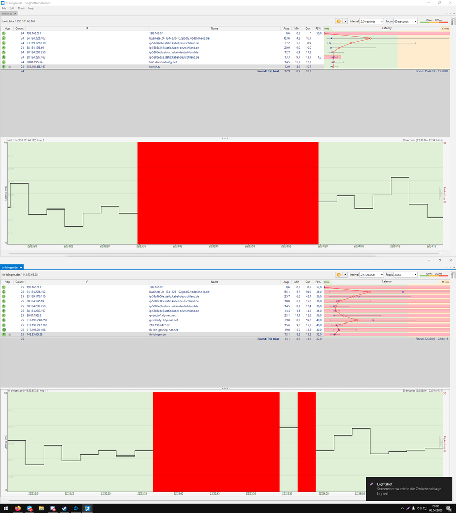

ich hab manchmal Verbindungsabrüche seit dem ich die FritzBox 6591 Cable habe.
Das äußert sich so:
Ich flieg aus dem Spiel (zum Beispiel BF5), weil die Verbindung unterbrochen ist. Ich höre dann auch kurz nichts mehr auf Voice-over-IP wie zum Beispiel Discord. Das ist dann ca 5 Sekunden so, dann habe ich wieder Verbindung.
Das passiert auch bei anderen Geräten in dem Moment. Übrigens über Kabel angeschlossen.
Eben ist es wieder passiert, interessanterweise war in dem Moment auch ein Telefonat über Festnetz am laufen (DECT-Telefon). Dort konnte man dann auch ca. 5 Sekunden nur den anderen hören, aber nicht umgekehrt. Danach ging es wieder, sprich das Telefonat wurde nicht ganz getrennt oder so.
In Ereignis-Protokoll von der Fritzbox steht nichts, also auch kein IP-Wechsel oder so.

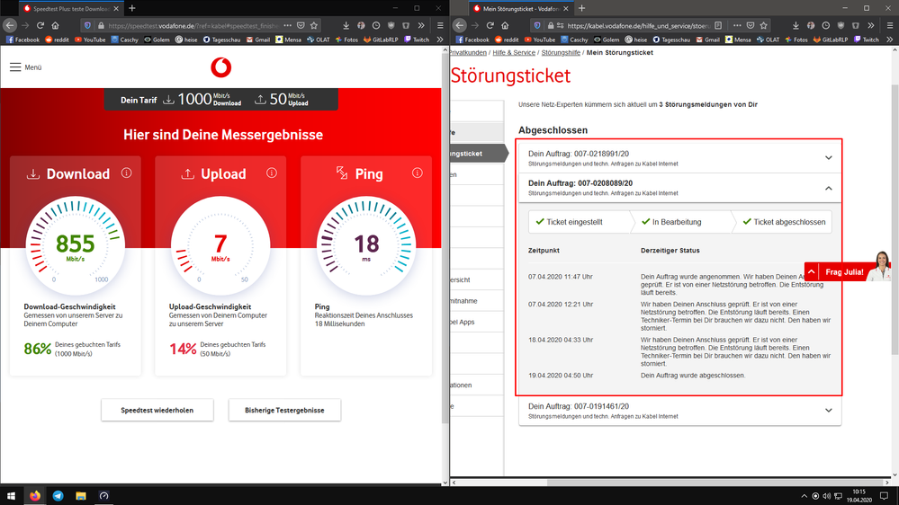

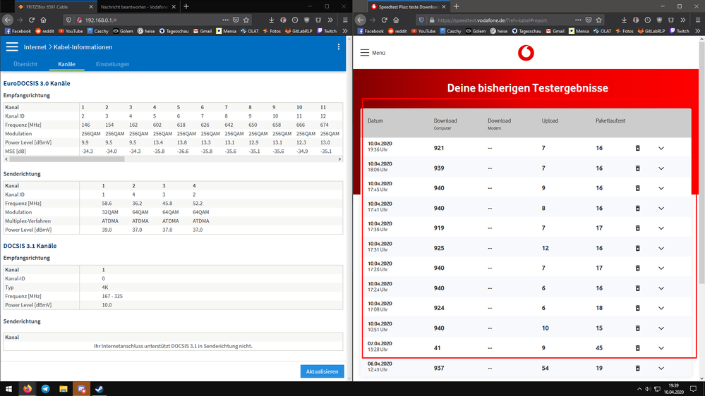

Übrigens ist jetzt auch die Datenrate im Upload auch im Keller
Informatik Student und Gamer aus Leidenschaft
Manu
Hallo janfelixvs,
genau seit dem 07.04. haben wir im  Rückweg eine Störung in Deinem Bereich. Die Kollegen arbeiten bereits daran. Ich habe eine Meldung für Dich dazu gegeben.
Viele Grüße, Manu
Nur zum Protokoll:
gut gut. Habe dann aktuell zwei Tickets am Laufen. Einen für die Abbrüche und eine für den langsamen Upload. Scheint wohl beides auch Rückwegstörer als Grund zu haben.

BEIDE Tickets wurden heute morgen geschlossen, obwohl es nicht die identischen Probleme sind.
Also dass der Upload so niedrig ist, wurde schon mal nicht gelöst.
Im Twitter Chat wurde mir auch eine Gutschrift verweigert.
