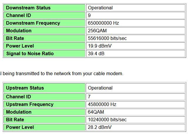

Ein Anruf bei der Hotline hat mir ein neues Koaxialkabel Für den Anschluss des Kabelmodems beschert. Nach dessen Einbau honnte ich bislang keine Probleme feststellen. Dennoch hier mal die neuen Modem-Werte. Sind die jetzt so okay?Kabelmodem nach Austausch.JPG
Nein, sind nicht in Ordnung.
Techniker vor Ort benötigt.
