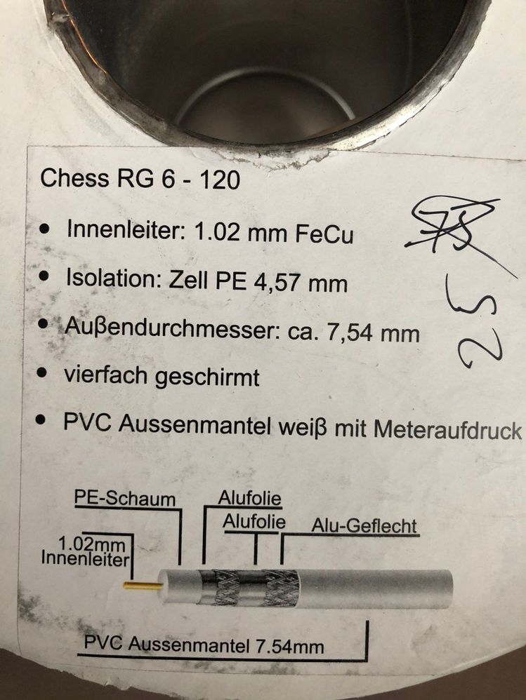

Teckie
Hallo, vielen Dank für die hilfreiche Antwort. Kann ich für die Verkabelung vom Hausanschluss zur Multimediadose das Kabel auf dem Foto verwenden?IMG_2992.jpg
ich würd LCD 111 Kathrein nehmen!
und lange genug lassen für den Technicker, locker mal 50 cm mehr geben!
Der glubb is a Depp
Wenn das Kabel auch 75 ohm hat, sollte es passen. Ansonsten das Kathrein nehmen.
