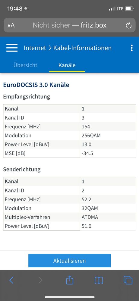

Irgendetwas ist da komisch - entweder das Kabel ist nicht richtig angeschlossen -oder- die Werte passen vorne und hinten nicht.
Denn 8 dB Unterschied zwischen dem Sendepegel des alten Geräts und dem des neuen Geräts auf 52,2 MHz sind definitiv nicht mehr normal. Verwendest du das gleiche Antennenkabel?
Und auch die 15 dBmV in Empfangsrichtung für den DOCSIS 3.1-Träger in Empfangsrichtung sind ziemlich hoch...

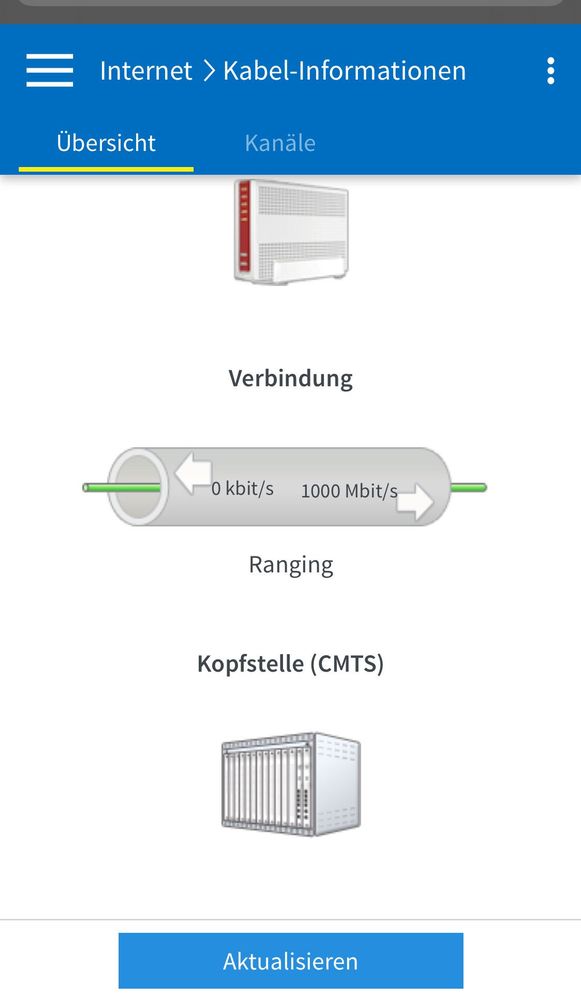

Ja ich verwende das selbe Kabel anbei noch 2 aktuelle Bilder
am 16.01.2020 20:01
Also wenn dein Kabelmodem läuft und wenn ich mir das so anschaue, dann denke ich das die Box einen weg hat.
