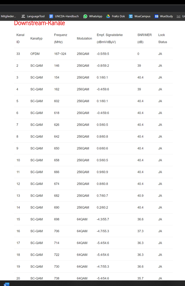

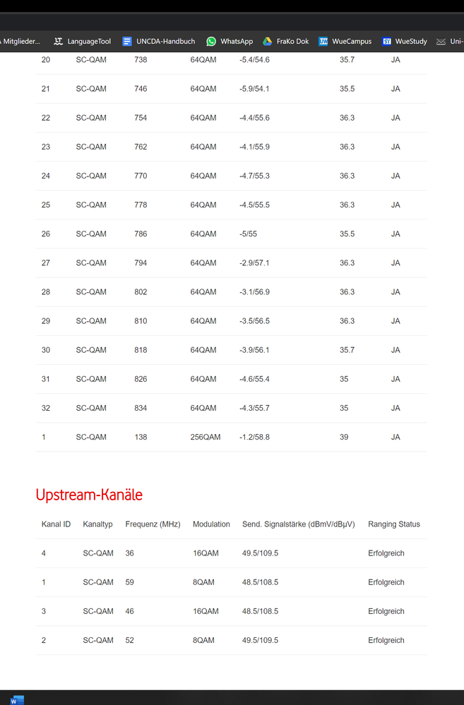

geh mals ins Modem und poste die Signalpegel, hier die Suche dafür nutzen!
Der glubb is a Depp
Danke schon einmal für die schnelle Antwort.
Das Problem liegt daran, dass bei dir ein Rückwegstörer vorliegt. Dieser muss erst gefunden und beseitigt werden. Ich würde das mal der Störhotline melden.
