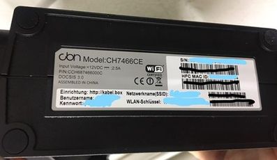

Nenn doch mal das Modem. Am besten den genauen Typ.

@Gelöschter User Routermodell ist doch schon auf dem Foto zu erkennen
am 29.10.2020 23:41
Das Modem ist das Compal CH7466ce
