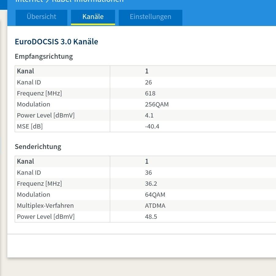

Poste bitte einmal deine Signalpegel, dann schauen wir weiter.

Habe mal gelesen, dass der Tausch des kabel helfen könnte. Komme nun auf jeweils 4 Kanäle. Wie viele Soll man denn haben?

20 Downstream sollten es schon sein. Hattest Du das Koaxialkabel schon getauscht?

Gestern war ein Techniker da. Es war noch ein alter Wiederstand montiert und es liegt ein Fehler in der Kabelzuleitung in der Straße vor. Die bleiben dabei, den Fehler zu finden.

Update... Gestern kam die Nachricht, dass der Fehler behoben wurde. Leider ohne Erfolg.
Der KD hatte am 28.02. berichtet, dass ein Endwiederstand in der Anschlussdose wäre. Dieser wird nicht mehr benötigt. Nach gestriger überprüfung hat er diesen aber nicht entfernt. Es sind in der FritzBox jetzt 20 Upload und 4 Downloadkanäle verfügbar. Der KD meinte jedoch, es sei noch nicht alles in Ordnung und es müsste noch etwas in der Straße erfolgen ????? Das Ticket bestätigte Gestern, dass dies nun abgeschlossen sei. Aber die Verbindung ist noch immer instabil. Lange Wartezeiten im LAN und im WLan. Was kann man noch tun?
