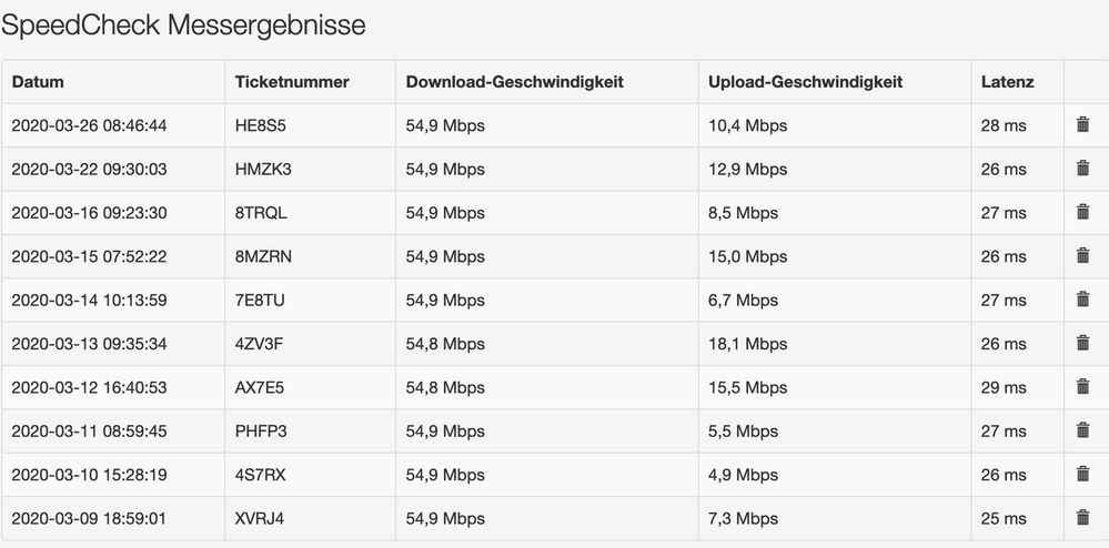

da hat sich bis heute überhaupt nichts getan, die Werte sind wie immer schlecht und waren auch noch nicht einmal besser.Smiley (traurig)

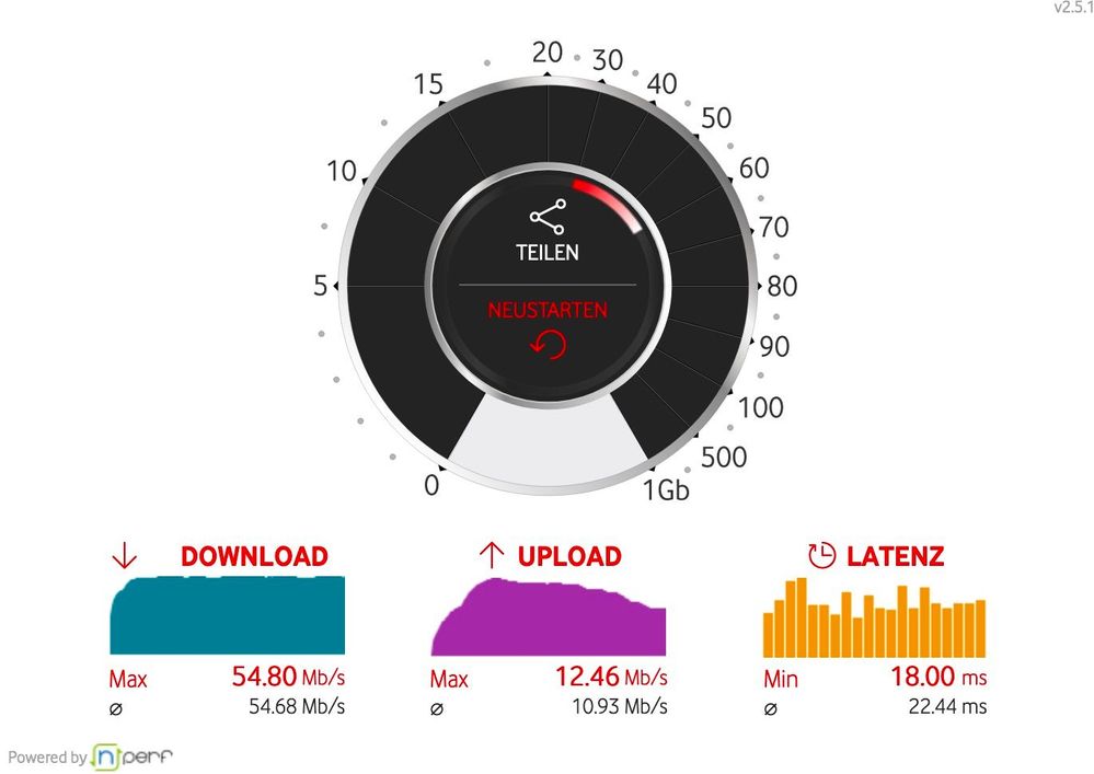

Und bei der normalen Benutzung sieht es noch schlechter aus, eine große Datei in die Vodafone Cloud hoch laden, bringt es nur auf ca. 2 Mbit/s, eine e-Mail verschicken ca. 5 Mbit/s und eine große Datei auf meine Webseite hoch laden, 5 Mbit/s und das nicht linear mit xxxxMbit/s sondern mit einem auf und ab, unten zu sehen.
Danke
Beste Grüße
Thomas
