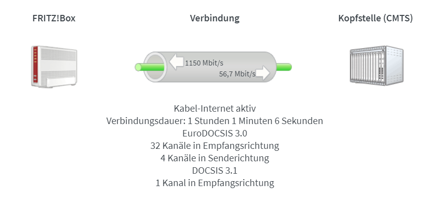

Wir haben am Wochenende das Ugrade auf den Cable 1000 Tarif durchgeführt. Laut vodafone speedtest und Info der Fritzbox kommt auch die komplette bandbreite an.
Allerdings habe ich nun das problem, dass sporadisch Webseiten sehr lange laden. AUch wenn ich z.b. bei Google etwas suche. Probiere ich es kurze zeit später wieder geht es einwandfrei. Das Problem besteht in allen Browsern. Cache löschen und Firewall ausschalten bringt leider gar nichts.

anbei noch die benötigten Informationen
so nun hab ich auch noch einen Screenshot der Kanäle angehängt. Ich hoffe dass damit eventuell noch mehr herausgefunden werden kann.
Habe die Box auch schon für 20 Minuten abgeklemmt - ändert leider nix
Ich habe auch den Mesh Repeater abgeklemmt und mich direkt an der Homebox angeschlossen (LAN) - gleiches Problem besteht weiterhin.
Dies betrifft z.b. auch forum.vodafone.de. Manchmal kommt die Seite sofort und wenn ich es nochmal versuche braucht sie fast 3 Minuten - im Browser steht dann "warten auf forum.vodafone.de" und auf einmal ist sie dann komplett da - und das richtig schnell
es wäre super wenn sich diesbezüglich ein techniker einmal mit mir in verbindung setzen könnte. Vielen Dank
es fehlen noch die 23 bis 32 Kanäle, die Upstream sollten auf QAM 64 laufen , einer läuft auf QAM 32

anbei noch die fehlenden Kanäle
Leider liegt das Problem immer noch vor - werden noch weitere Daten benötgit?

wurde Dein Anschluss schon mal durch die Kollegen der Störungshotline überprüft? Was haben sie herausgefunden? Hast Du den Router bereits auf die Werkseinstellungen zurückgesetzt und das Koaxkabel ausgetauscht? Ist auf Pingplottermessungen etwas zu sehen? Wie es scheint, sind ja sowohl IPv4- als auch IPv6-Seiten betroffen, führe hier bitte jeweils eine Messung durch. Gibt es auch Probleme, wenn Du probehalber einen anderen DNS im Endgerät einträgst?
