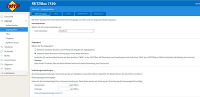

ok habe den Vodafone Kabelmodem CH7466CE neu gestartet. leider kein erfolg. ich bekommen nach dem neustart ins internet wenn ich mein Laptop per Lan mit dem Vodafone Kabelmodem CH7466CE verbinde. Allerdings wenn ich die FB7590 erst ohne verbindung per assistent das internet einrichte und dann nach aufforderung des Assistenten die Fritzbox per lan an den Vodafone Kabelmodem CH7466CE  verbinde sagt mit der Assisten der Fritzbox 7590 das die Internetverbindung fehlgeschlagen ist. siehe Anhang
was mach ich falsch???
