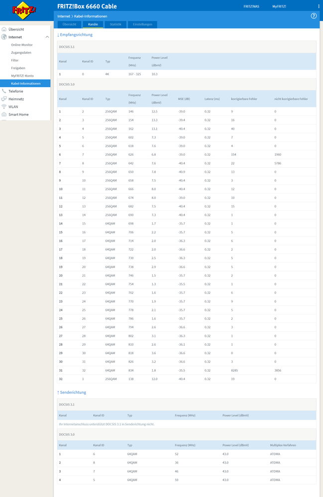

habe Probleme mit meiner Internetverbindung und der Fritzbox 6660...immer wieder kommt es zu Verbindungsabbrüchen die oft auftreten. Hatte davor die Fritzbox 6590 und eine 400er Leitung. Habe ähnliche Probleme hier wie FelixRus.....
Würde mich freuen wenn einer hier darüber schaut.

Die Signalpegel sind alle in Ordnung. Kommt es bei der Leihbox auch zu den Abbrüchen?

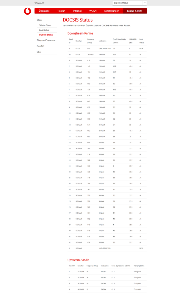

Ola22
Habe nun das Leihgerät dran hier mal die Werte....

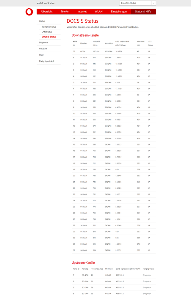

Ola22
Hallo, noch einmal ein Screen nach Nutzung der Leihbox..... ( 2 Tage ) und bisher keine Verbindungsabbrüche

vielen Dank für Deine Mithilfe. Kannst Du den Kabelrouter weiterhin angeschlossen lassen und den Anschluss testen?
Bisher sieht alles ganz gut aus und die Leitungswerte passen auch.
