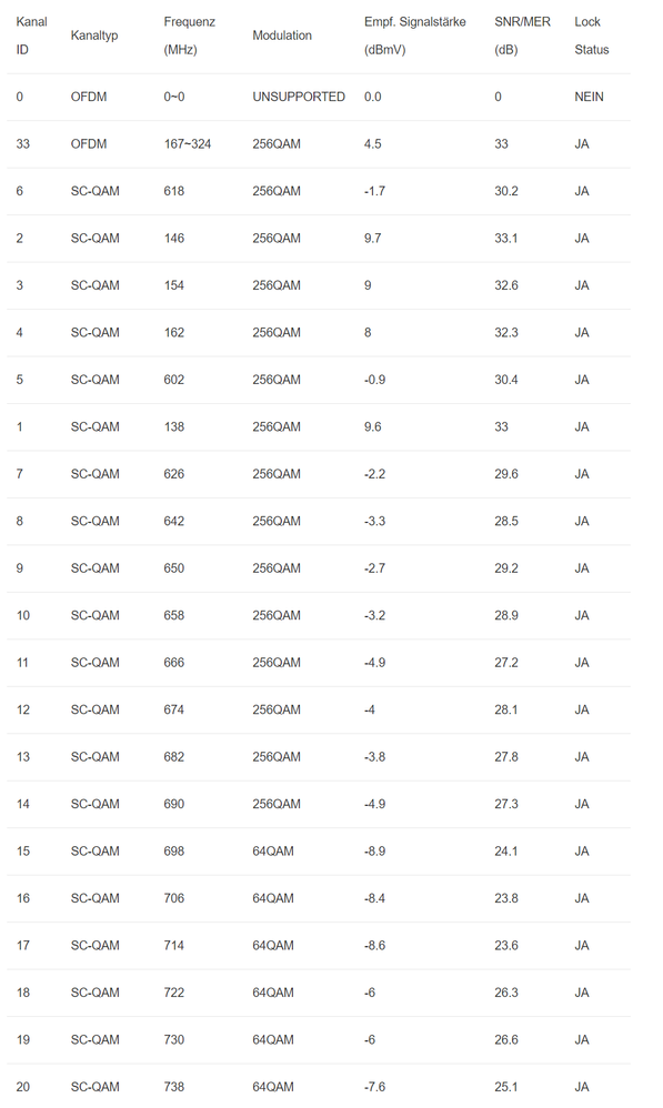

meine Fritzbox 6590 startet seit mehreren Tagen immer neu. Anfangs 2-3 mal am Tag, mittlerweile 20-30 mal am Tag.
Ich habe hier schon von solchen Problemen gelesen, meistens waren die Pegel nicht mehr im Toleranzbereich.
Mit der Fritzbox erreiche auch nicht mal mehr anstatzweise die volle Geschwindigkeit.
Ich habe momentan die Vodafone Kabelbox angeschlossen, mit der momentan zumindest wieder alles klappt. Auch volle Geschwindigkeit.
Ich poste trotzdem mal die Pegel von der Fritzbox und der Vodafone Kabelbox.
Vielleicht könnt ihr mal nachgucken ob bei mir die Pegel aus dem Toleranzbereich sind.
Vielen Dank schon mal im voraus.

Es fehlen noch die Downstreamkanäle 15-20.
Man sieht aber jetzt schon das an den geposteten was nicht passt.
