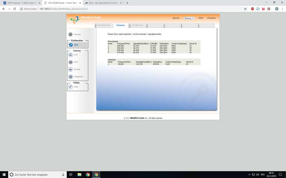

der Screenshot ist von Ende Dezember. Am 06.01.19 hatte ich wieder getauscht (Fritz gegen Hitron) und da waren dann 4 Down 4 Up Kanäle vorhanden. Keine Ahnung warum bei dem Dezember Screenshot nur 1 Up da war.
Mit dem Upload hatte ich noch nie Probleme, nur der Download macht mir zu schaffen...

Es tut mir Leid ich blicke im Moment nicht ganz durch, bei deiner FB hast du nur 1 Downstreamkanal, von wann ist dieser Screenshot?
Beim Mietgerät hast du nur 1 Upstreamkanal, von wann ist dieser Screenshot?

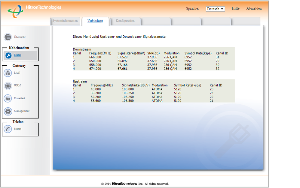

Anbei ein Screenshot der Hitronbox = Leihgerät Vodafone/Kabel Deutschland von heute früh 11.01.2019 7:49 Uhr:
