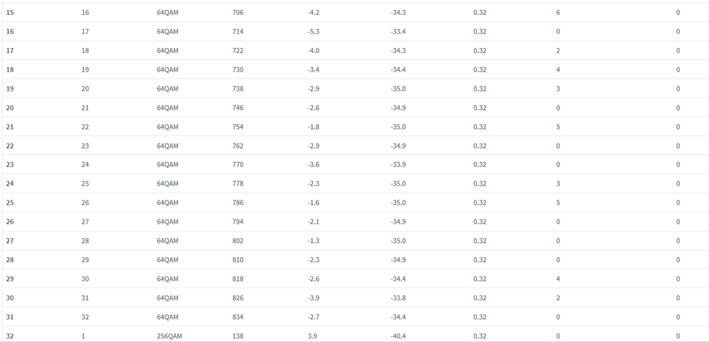

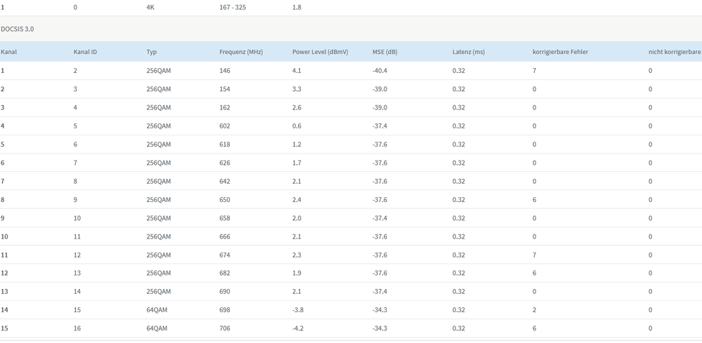

und wie sehen aktuell die Signalpegel aus?
@RobertP
laut techniker alles gut ,sie sagen ich brauche ein Reset...oder sie sagten vodafone muss ein komisches karten reset der fritzbox machen.....

klingt für mich nach Segment Überlastung/Überbuchung
