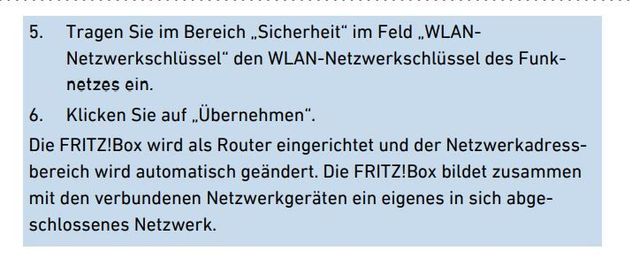

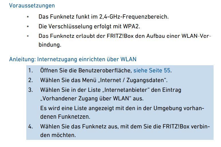

Hast du das versucht? Aus dem Handbuch der FB 7560
Gelöschter User
Nicht anwendbar

Wie @Henrik112 schreibt will er die FB 7560 als Repeater verwenden. In dem Fall wird die FB über WLAN mit dem Hauptrouter verbunden und nicht über LAN-Kabel wie bei IP-Client.
Genau. Will in als wlan verstärker einsetzen. Habe es jetzt wieder versucht. Manche Geräte kriegen eine Verbindung aber z. B mein Handy sagt jedesmal falsches Passwort obwohl  es richtig ist, was ich wieder nicht verstehe.

@silberstein
Der Weg zwischen den Geräten ist völlig egal. Siehe dazu z.B. meinen Link.
Es gibt aber einen eklatanten Unterschied, ob ich 1 Netz (Repeater) oder mehrere Netze (Router) abbilden möchte.
Ich wünsche z.B. viel Spaß damit, einen Netzwerkdrucker zwischen 2 Netzen nutzen zu wollen.
