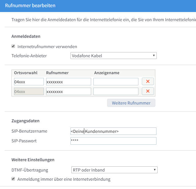

ich hatte letztes Jahr beim Einrichten der eigenen Box (auch 6590) am Anfang auch kleine Problemchen,
kontrolliere mal ob du folgende Einstellungen richtig konfiguriert hast ...
achte bitte auch darauf das bei Vorwahl die anführende "0" mit eingetragen ist

Danke für die bildliche Darstellung, leider ändert es sich nicht. Am Ende verzichte ich auf die Telefonie, die ich nicht zwingend benötige. Dennoch hätte ich gern erfahren, wo der Fehler ist...
