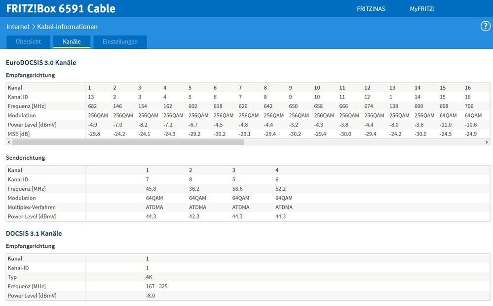

BlackR
Falls es hilft, weitere Daten im Vergleich. Einmal aufgenommen, nachdem der Techniker seine Arbeit getan hatte und das Netz besser denn je lief und dann einen Momentaufnahme von heute, wo die Datenraten tatsächlich zwischen 3 und 700 Mbit/s schwanken. Mitunter sind von den 32 Kanälen sogar 4 Stück komplett gestört...
Ich bitte darum, dass Störungsticket wieder zu öffnen.
Danke im Voraus,
Holger
nach dem Technikerbesuch:
Momentaufnahme von heute:

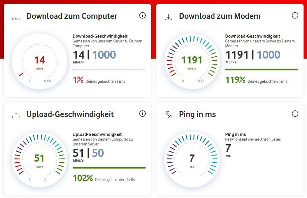

@Moderatoren: Hat jemand von Euch bereits etwas in die Wege leiten können?
Laut Log ist der Router heute mehrfach neugestartet worden. Leiderleider hat sich an der Situation jedoch nichts geändert. MSE und Power-Level scheinen komplett abgestürzt zu sein. 4 Kanäle sind komplett tot... und bei den anderen 28 Kanälen wird eine extrem hohe Fehlerrate angezeigt.
Ein gerade durchgeführter Speedtest mit dem Vodafone-Tool zeigte beim Download gerade mal 14 Mbit/s statt der vereinbarten 1000Mbit/s. Upload hingegen ist prima und hat sogar mehr als 50 Mbit/s.
Ein Feedback, ob bereits der Ursache nachgegangen wird oder das es irgendwo in der Zuleitung leider einen Schaden gibt, fänd ich gut.
