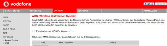

Die EB hat zwar eine Repeater-Funktion, diese unterstützt aber nur das sehr veraltete Verfahren WDS, damit wird es nicht gehen. Siehe hier auf der Oberfläche der EB:
Als AP wird die EB nach der Einrichtung über ein LAN-Kabel mit der Vodafone-Station verbunden und die EB kann dann z.B. auch ein 2. WLAN zur Verfügung stellen und du kannst damit testen, ob dieses WLAN besser ist als das der Vodafone-Station.

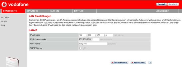

-Im Menü der EB: Startseite > LAN neue LAN-Einstellungen eingeben und 'übernehmen'.
Aus den Daten der Vodafone-Station bestimmen:
Neue IP für EB = eine freie IP außerhalb des DHCP-Bereichs der Vodafone-Station
(bei mir habe ich der EB 803 die freie IP = 192.168.178.4 gegeben, DHCP-Bereich ist bei mir 192.168,178.20 bis 200)
-DHCP Server deaktivieren (Haken entfernen)
-Nach 'Übernehmen' , Beenden oder Abbrechen der Oberfläche Neustart der EB (z.B: Stromstecker entfernen oder wieder anschließen) oder über Restart-Taster
-Nach dem Hochverfahren der EB diese über ein LAN-Kabel mit der Vodafone-Station verbinden. Jetzt sollte die EB als AP laufen und kann z.B. ein 2. WLAN zur Verfügung stellen.
-Einstellungen der EB können nach Aufruf der Oberfläche über die neue IP der EB wie gewünscht verändert werden, z.B. andere WLAN-Zugangsdaten.
