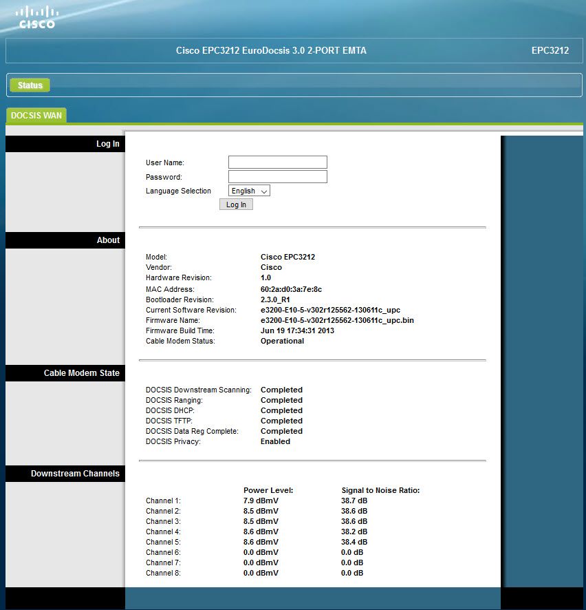

So hier die screenshots, diesmal hat es 24 Stunden gedauert bis das Problem auftritt.
Providergerät Arris --> geht
Cisco EPC3212 --> geht nach Provisionierung für jetzt maximal 24 Stunden dann "verliert" es 3 Kanäle
Direkt nach einem Reboot geht es dann wieder für x bis 24 Stunden usw.
Ich besitze 2 von den Cisco EPC3212 Modems. Bei beiden ist das Störungsbild gleich. Ich habe mir jetzt gespart für beide Ciscos die Screenshots anzuhängen.
ProvidermodenCisco downCisco nach ProvisionierungCisco nach reboot
seelo2010
Kannst du Mal eine andere Seite Posten bezüglich der Downstreams am Cisco, da weder Modulation noch die Kanäle dargestellt werden, sind die Pegel /SNRs nicht aussagekräftig
