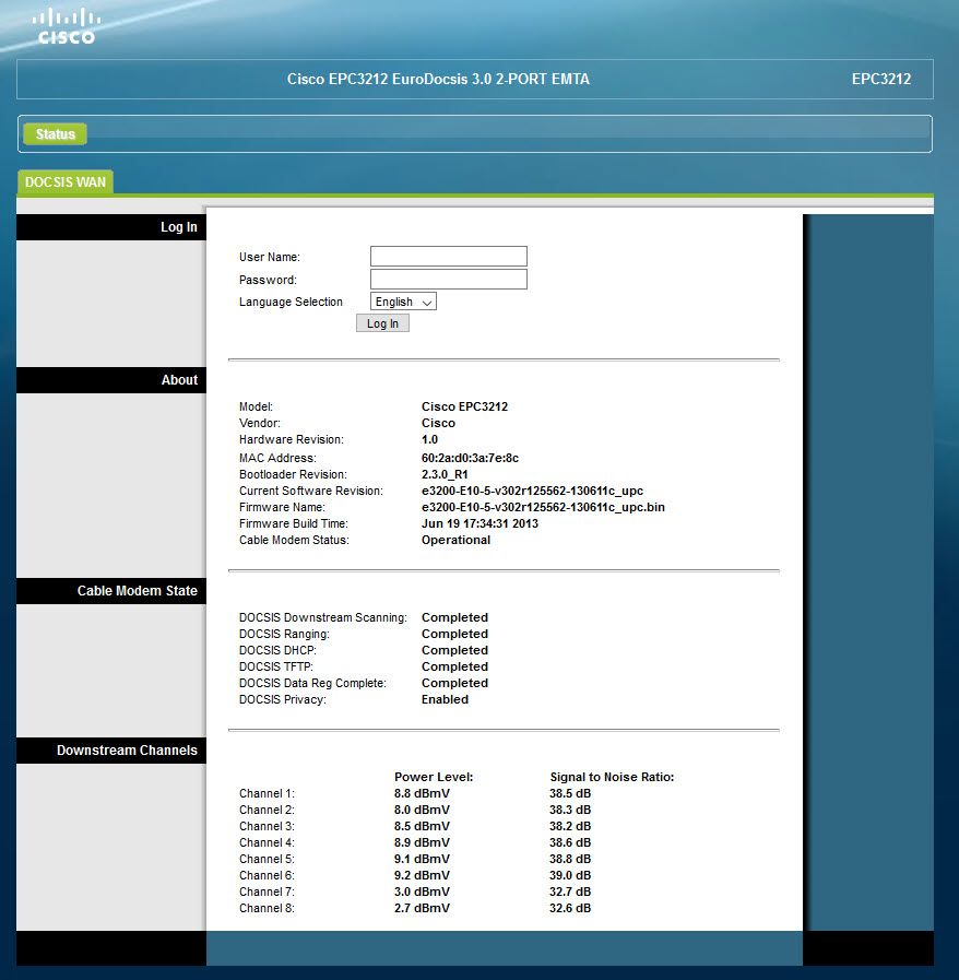

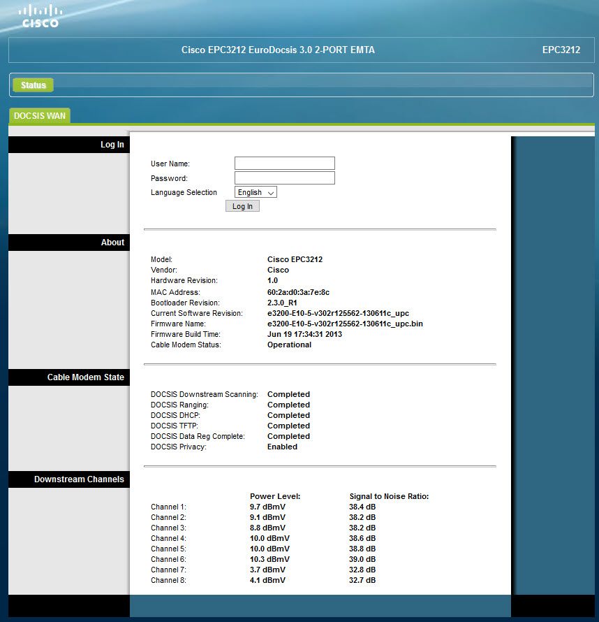

Cisco EPC3212 --> geht nach Provisionierung für jetzt maximal 24 Stunden dann "verliert" es 3 Kanäle
Direkt nach einem Reboot geht es dann wieder für x bis 24 Stunden usw.

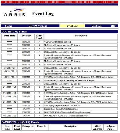

Providermoden
Cisco down
Cisco nach Provisionierung
Cisco nach reboot
