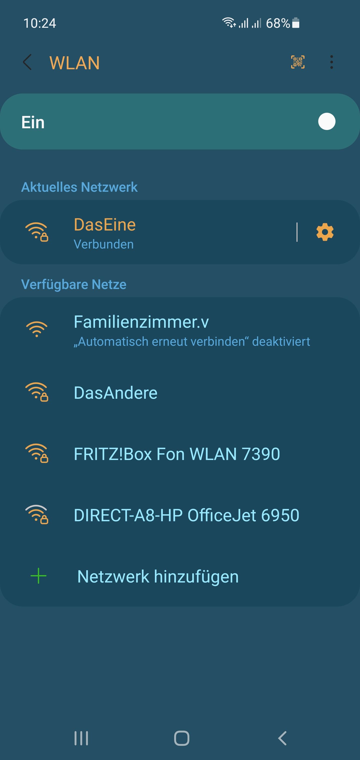

Was den funktionierenden Hotspotsender betrifft darf ich wohl jetzt korrigieren auf er funktionierte

einen Hotspot sehe ich in der WLAN-Liste nicht, ist er komplett verschwunden? Dann fehlt nur noch die Frage nach der LAN-Verbindung. Du kannst mir auch schon mal Deine Kundendaten (Name, Kundennummer, Adresse, Geburtsdatum des Anschlussinhabers) schicken. Melde Dich nach der PN bitte wieder hier im Thread.

Ja der Hotspot ist nach dem letzten Werksreset gestern Abend irgendwann im Laufe der Nacht scheinbar auch verschwunden.

Ja, die Kanäle habe ich auch schon versucht manuell fest zu legen, hat leider keine Besserung gebracht. Der Hotspot unserer Box ist auch immer noch nicht wieder aufgetaucht.

von hier aus wird mir der Spot als aktiv angezeigt 😞 Ich habe den Tausch veranlasst. Gib uns bitte nochmal ein Feedback, wenn Du es testen konntest.
